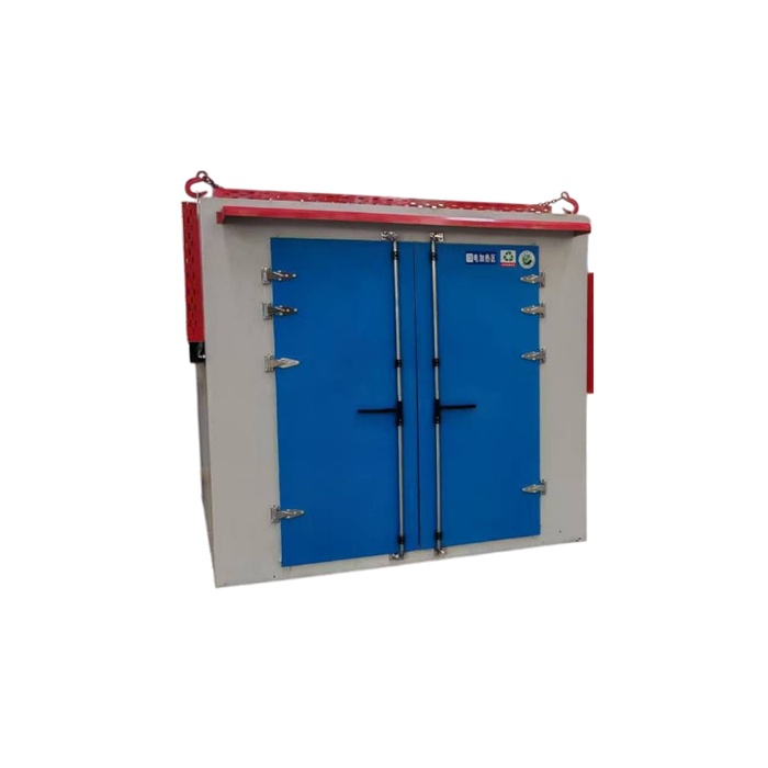

Печь полимеризации композитных материалов НТ-3500/1500
Обновлено 23.04.2025 984408
  • Модель: ZPT680C-27C
  • Время нагрева пустой камеры: ≤ 40 мин
  • Температура поверхности ≤ комнатная температура +30°C
  • Колебания температуры: ≤ ±4 °C
  • Требования к нагреву:
  • Равномерность температуры: ≤ ±3 °C (без нагрузки)
  • Колебания температуры: ≤ ±3 °C (без нагрузки)
  • Скорость нагрева: 0,1–5°C/мин (регулируемая)
  • Перегрев при нагреве: ≤3°C
  • Вентиляторы:
  • Тип: Программируемый линейный нагрев
  • Управление температурой: ПЛК + PID + твердотельные модули
  • Мощность: 550 Вт х 6 шт
  • Материалы конструкции:
  • Внешний корпус: 1,8 мм углеродистая сталь
  • Внутренний корпус: 1,5 мм нержавеющая сталь
  • Каркас: H-образная стальная рама
  • Воздуховоды: Верхняя часть камеры оснащена регулируемой панелью возврата воздуха из нержавеющей стали толщиной 1,5 мм
  • Двери:
  • Тип открывания: Ручной
  • Запорный механизм: Регулируемые ручки с хромированным покрытием
  • Петли: 2 комплекта с хромированным покрытием
  • Защитные буферы: По 1 нейлоновому буферу на каждой двери (сверху и снизу)
  • Панель двери и рама: 1,8 мм углеродистая сталь
  • Внутренняя панель двери: 1,5 мм нержавеющая сталь
  • Каркас двери: H-образная стальная рама
  • Теплоизоляция двери: Силикатно-алюминиевая вата
  • Уплотнение двери: Силикатно-алюминиевый шнур
  • Теплоизоляция:
  • Материал: Силикатно-алюминиевая вата
  • Термостойкость:  ≥ 850 °C
  • Коэффициент теплопроводности:  0,0048 λм/°C
  • Толщина теплоизоляции: 150 мм
  • Нагревательные элементы:
  • Тип: Ребристые, из нержавеющей стали 316
  • Тип блокировки:  Электрическая блокировка
  • Шкаф управления: Сенсорный экран Xinje + ПЛК с PID-модулем + твердотельные реле
  • Основной контроллер: 7-дюймовый ЖК-дисплей
  • Аварийная сигнализация:
  • Независимая защита от перегрева: 2 канала аварийной сигнализации
  • Термопары: 10 термопар типа K
  • Количество подъемных проушин: 4 шт
  • Электропитание:  3 фазы, 380 В, 50 Гц
  • Температура окружающей среды: От комнатной температуры до 300°C, регулируемая
  • Относительная влажность: ≤ 85 %
  • Окружающая среда: Отсутствие сильной вибрации и воздушных потоков
  • Система внутренней циркуляции: 1 комплект
  • Электронная система управления: 1 комплект
  • Электрическая нагрузка: 45 кВт
  • Мощность электронагревателя: ≤ 42 кВт
  • Внутренние размеры печи: 3500 х 1500 х 1500 мм
  • Внешние размеры: 3850 х 2100 х 1900 мм
