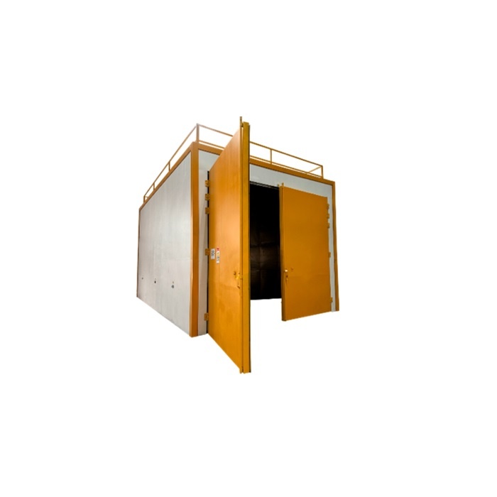

Печь полимеризации для композитных материалов НТ-3250х2500х1800
Обновлено 25.05.2025 987192
  • Модель: НТ-3250х2500х1800
  • Диапазон температур: +20 – 300 °С
  • Скорость нагрева: регулируется от 0,3 до 2 °С/мин (без нагрузки)
  • Температурный скачок: ≤ 3 °С
  • Температура окружающей среды: +0 – +45 °С
  • Относительная влажность: ≤ 30 – 80 %
  • Равномерность температуры: ≤ ±5 °С
  • Колебание температуры: ≤ ±1 °С
  • Скорость охлаждения: ≤ 1,2 – 2 °С/мин, ≤ 0,5 – 1 °С/мин
  • Уровень шума: ≤ 80 дБ
  • Метод нагрева: электрическое отопление + вертикальная циркуляция воздуха
  • Вакуумный трубопровод: работает по принципу экстракционно-испытательного разделения с 10 линиями экстракционно-испытательного типа
  • Система управления: ПЛК Siemens + 10-дюймовый цветной дисплей
  • Зоны нагрева: 1 шт
  • Толщина ватного слоя: 150 мм
  • Плотность изоляционного материала: 200 кг/м³
  • Теплопроводность: 0,038 Вт/мК
  • Материал внутреннего бака: сталь SUS304, 1,2 мм
  • Циркуляционный вентилятор:
  • Объем воздуха: 8 650 – 12 000 м³/ч
  • Количество вентиляторов: 6 шт
  • Вентилятор вытяжной взрывозащищенный:
  • Количество вентиляторов: 2 шт
  • Объем воздуха: 2 500 м³/ч
  • Давление ветра: 792 – 1 300 Па
  • Материал: сталь Q235 1,5 мм
  • Двустворчатая дверь: 1 900 х 1 200 мм
  • Установочная площадка: 5,2 х 4,7 х 2,72 м
  • Площадь печи: 20 м³
  • Электропитание: 380 В, 50 Гц
  • Мощность:
  • Циркуляционный вентилятор: 1,5 кВт х 6
  • Нагрев: 160 кВт
  • Вытяжной вентилятор: 2,2 кВт х 2
  • Устройство управления и освещения: 0,8 кВт
  • Общая мощность оборудования: 173,4 кВт
  • Габаритные размеры: 4 000 х 3 800 х 2 500 мм
  • Вес:
  • Нетто: 5 т
  • Брутто: 5,2 т
