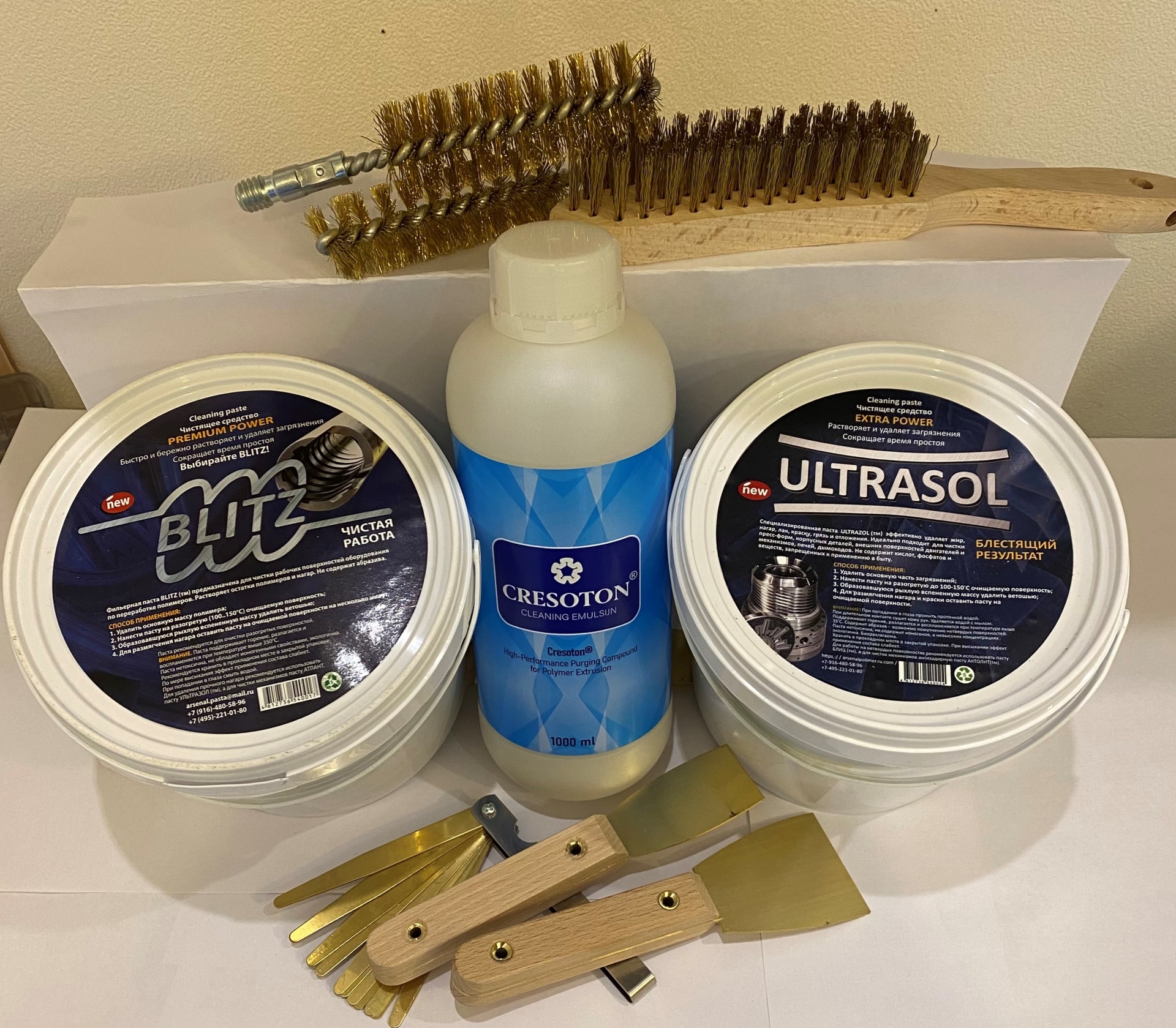

Cresoton (Крезотон) эффективно очищает нагар и полимеры с горячих металлических поверхностей и обеспечивает бережный уход за формующими частями экструзионной головки. Эмульсия обладает полирующими свойствами и не оставляет царапин на полированных поверхностях. Ее применение сокращает сроки простоя дорогостоящего высокопроизводительного оборудования и повышает качество его работы. Компоненты эмульсии безопасны для здоровья человека. Рекомендации по применению:
1) Освободить загрузочный бункер и материальный цилиндр от остатков предыдущего материала, и иметь свободный доступ к шнеку.
2) Температура для очистки должна быть на 10-15% меньше рабочей.
3) Налить от 2-10% эмульсии Cresoton (Крезотон) в гранулы и перемешать
4) Проконтролировать температуру для очистки, понизить скорость вращения шнека до 50 %, или меньше и позвольте чистящей смеси проникнет во все полости. Прогоните готовую смесь через оборудование, по мере очищения постепенно увеличивая температуру.
5) После очистки, прогоните машину небольшой партией материала, который будет использован при следующем производственном процессе.
6) В случае, если результат не был достигнут, повторить шаги 2-5, либо можно прибегнуть к ручной очистке с помощью пасты Bliz.
7) По завершению, удалить оставшиеся гранулы в бункере загрузки и переключить машину на нормальную температуру производственного процесса.
