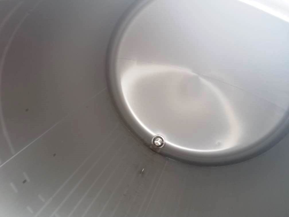

Оболочка нержавеющая сталь ASTM A-240 (AISI 304),
толщина 4.7 м
Днища нержавеющая сталь ASTM A-240 (AISI 304)
толщина 4.8 мм

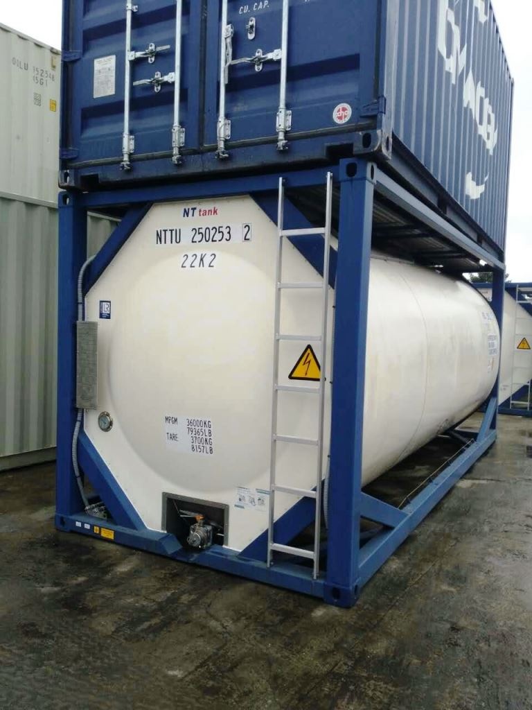

Лестница ширина 300 мм, из нержавеющей стали, установлена с правой стороны задней рамы
Дорожка  ширина 475 мм, из нескользящего, устойчивого к морской воде алюминия.

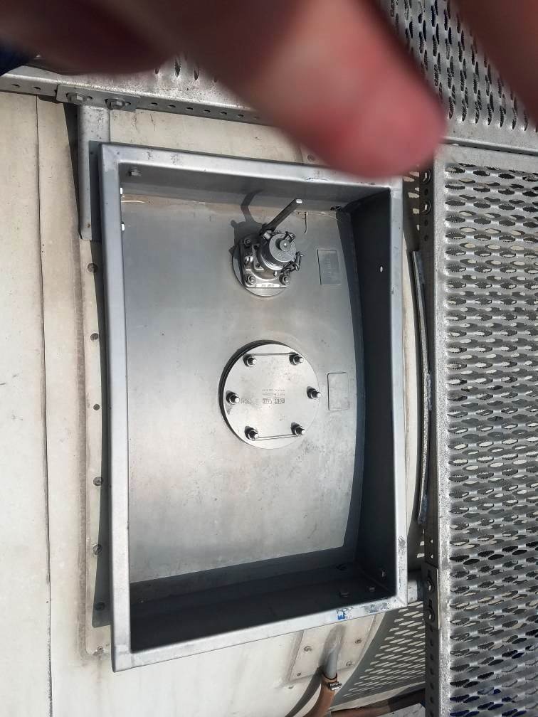

- одна перед коробкой разлива,
- одна за задней коробкой разлива

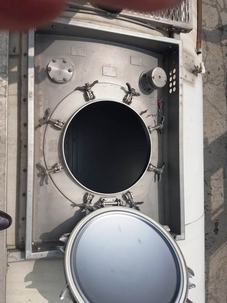

Лаз (верхний люк) из нержавеющей стали, диаметром ø500 мм, на 8 гайках из латунного сплава. FORT VALE
Предохранительный клапан Сверхскоростной,
резьба 2 ½” BSP ("трубная дюймовая")
усилие срабатывания +2.19 бар.  FORT VALE
Воздушный клапан    DN 40 (диаметр номинальный) шаровой с резьбой на 1 ½ BSP ("трубная дюймовая") с защитным колпачком. FORT VALE
Устройство верхнего налива DN80 (диаметр номинальный) из нержавеющей стали ASTM A-240 (AISI 304) с прокладкой и заглушкой.  FORT VALE

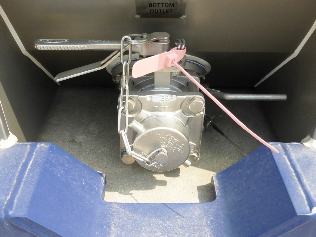

Устройство нижнего слива  Последовательно установленные внутренний и наружный клапаны с DN80 (диаметр номинальный), выходной патрубок с резьбой 3"BSP ("трубная дюймовая") и резьбовой крышкой на цепи. FORT VALE

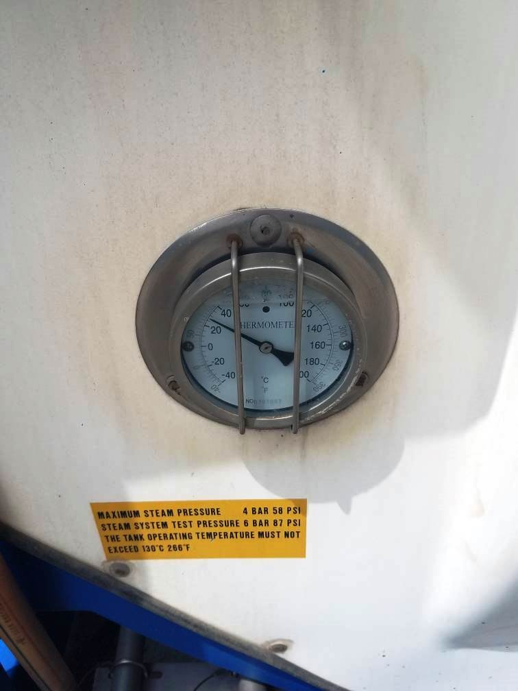

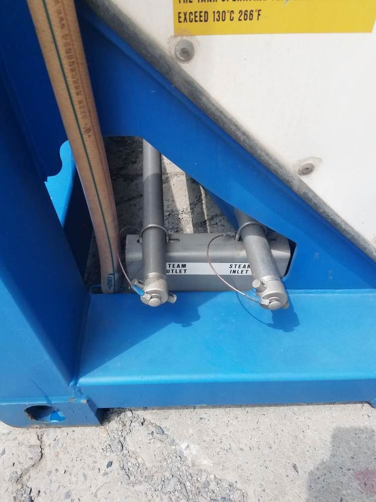

Система пароподогрева 6 продольных каналов 110*4700 мм, соединенных торцевыми коллекторами, приваренные к цистерне в ее
нижней части.
Теплоноситель - перегретый водяной пар с максимальной температурой 130°С и давлением 0.4МПа.
Материалы - те же, что и материалы цистерны.
