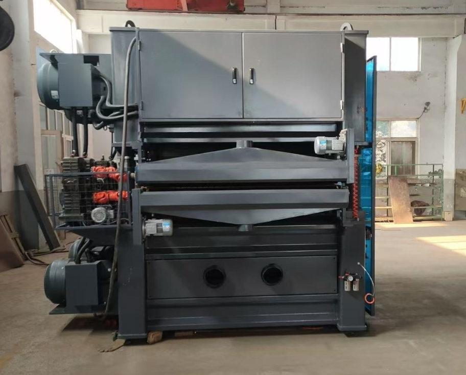

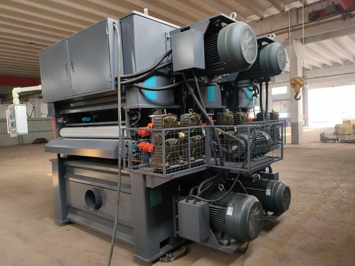

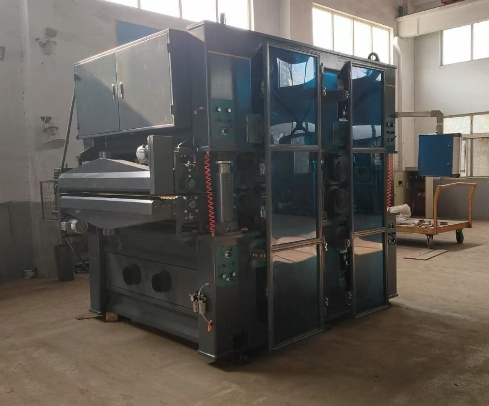

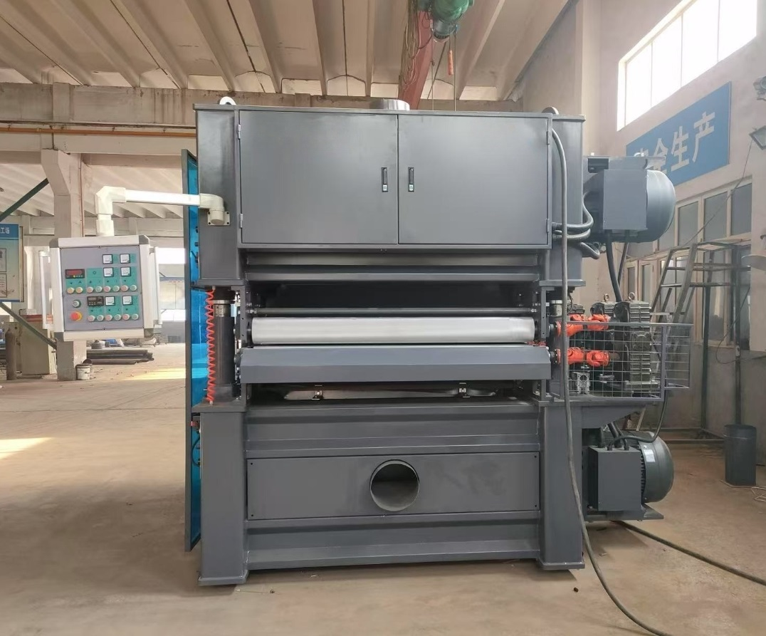

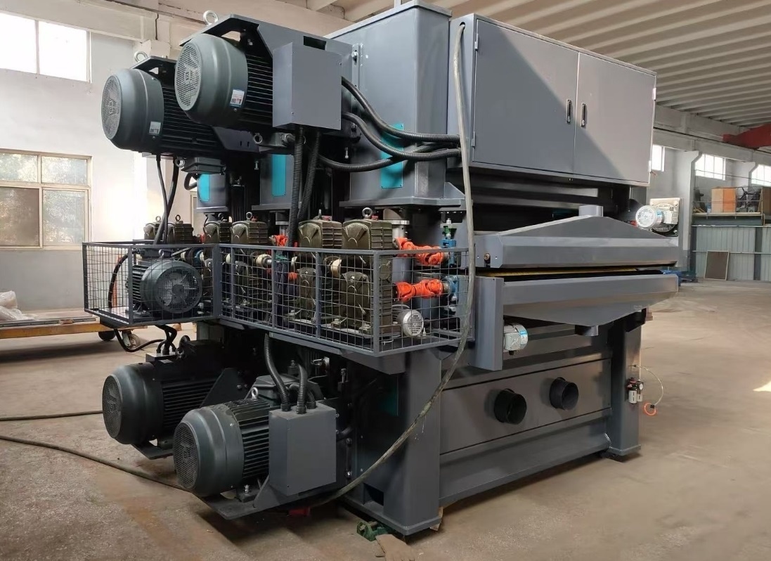

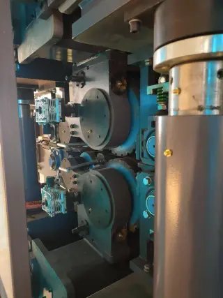

ЮлМашПродаётся двухсторонний калибровально-шлифовальный станок из наличия на складе завода(Китай). Цена с НДС под ключ с доставкой по РФ. Срок поставки до Вашего склада 60-70 рабочих дней.
Максимальная рабочая ширина: 1600мм;
Рабочая толщина: 5-150мм;
Рабочая длина: от 850мм;
Скорость первой шлифовальной ленты: 25 м/с;
Скорость второй шлифовальной ленты: 18,5 м/с;
Размер шлифовальной ленты: 1650х2800мм;
Первый шлифовальный узел: 320мм стальной вал;
Второй шлифовальный узел: 320 резиновый вал+"утюжок";
Подшипники на валах: NSK;
Напряжение: 380В;
Мощность первого шлифовального узла: 75кВт х 2;
Мощность второго шлифовального узла: 55кВт х 2;
Мощность подачи: 22кВт;
Мощность подъема траверсы: 0,75кВт;
Мощность щеток: 0,75кВт х 2;
Скорость подачи: 10 - 30 м/мин;
Общая мощность: 284,25кВт;
Давление воздуха в системе: 0,6 МПа;
Объём удаляемого воздуха: 35000 м3/ч;
Габаритные размеры станка: 3920х3500х3050 мм;
Масса станка: 28000 кг.
Возможно доукомплектовать приводными рольгангами и системой автоподачи и штабелирования.
