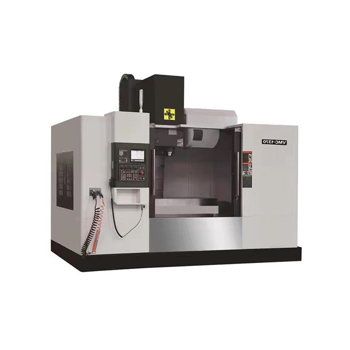

Вертикальный фрезерный центр VMC-850
Обновлено 27.03.2025 982182
  • Конус шпинделя: BT40/Ф150
  • Точность позиционирования (мм): ±0,005/300
  • Скорость вращения шпинделя (об/мин): 8000/10000/12000
  • Размер рабочего стола (мм): 1050 х 500
  • Максимальная нагрузка на стол (кг): 600
  • Точность воспроизведения (мм): ±0,003/300
  • Скорость перемещения по осям X/Y/Z (м/мин): 16/16/12
  • Емкость магазина инструментов (шт): 24
  • Расстояние от оси шпинделя до колонны (мм): 550
  • Расстояние между шпинделем и столом (мм): 105-655
  • Т-образный паз (мм): 5-18-90
  • Давление воздуха (кг/см²): ≥ 6
  • Мощность привода шпинделя (кВт): 7,5
  • Мощность привода оси X/Y/Z (кВт): 2/2/2
  • Перемещение по оси X (мм): 800
  • Перемещение по оси Y (мм): 500
  • Перемещение по оси Z (мм): 550
  • Габаритные размеры (мм): 2650 х 2500 х 2700
  • Вес (кг): 5500
