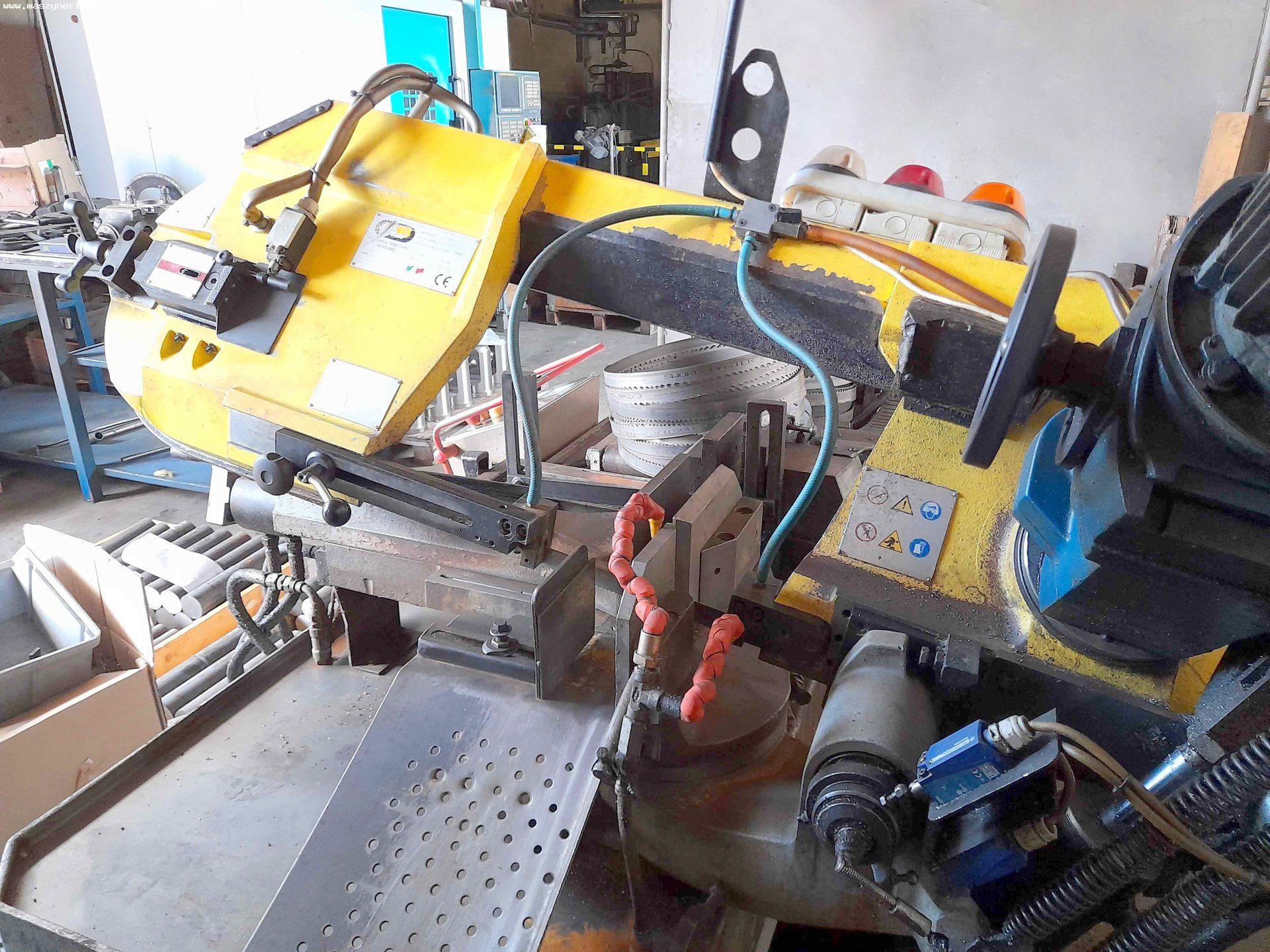

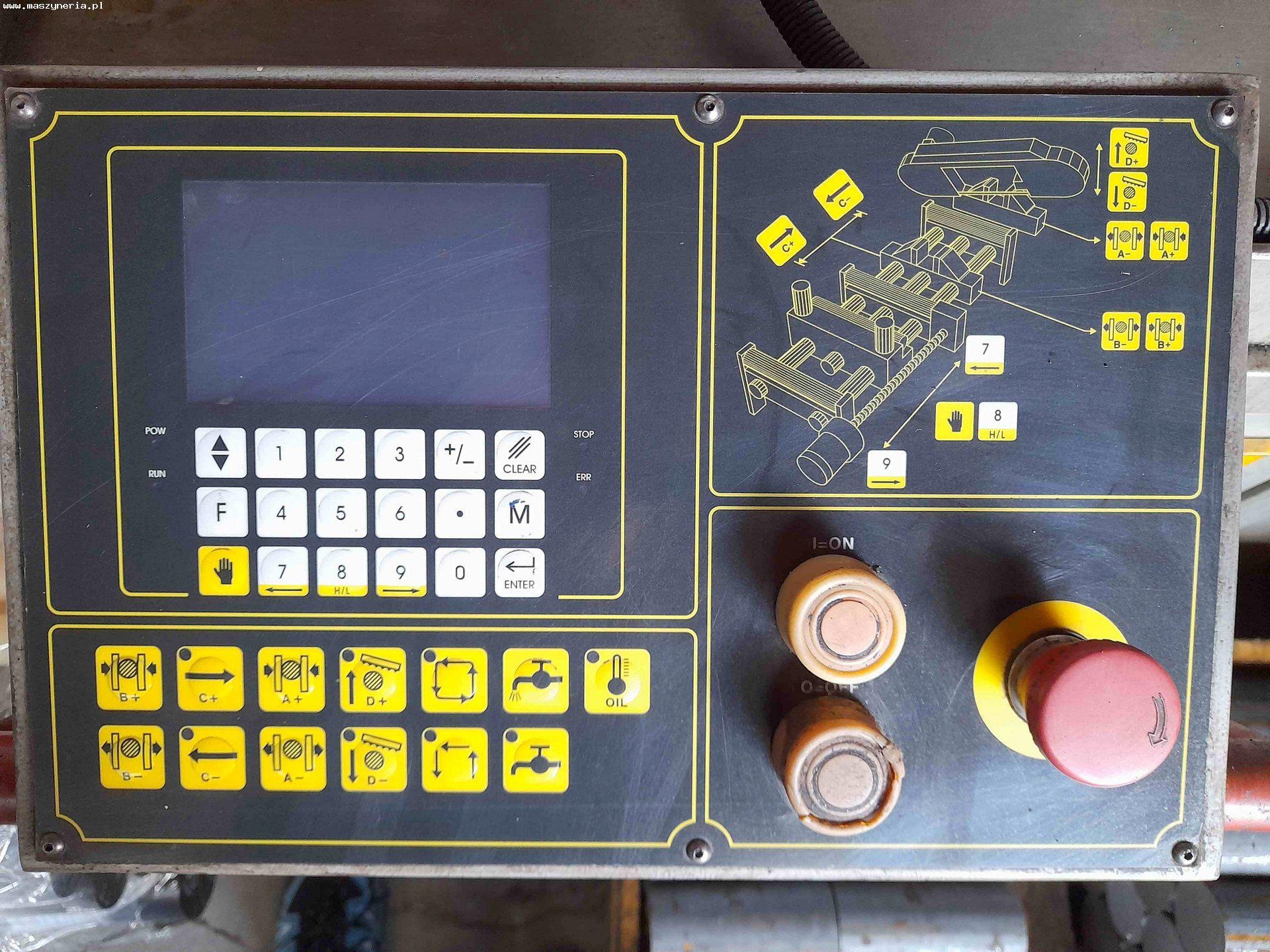

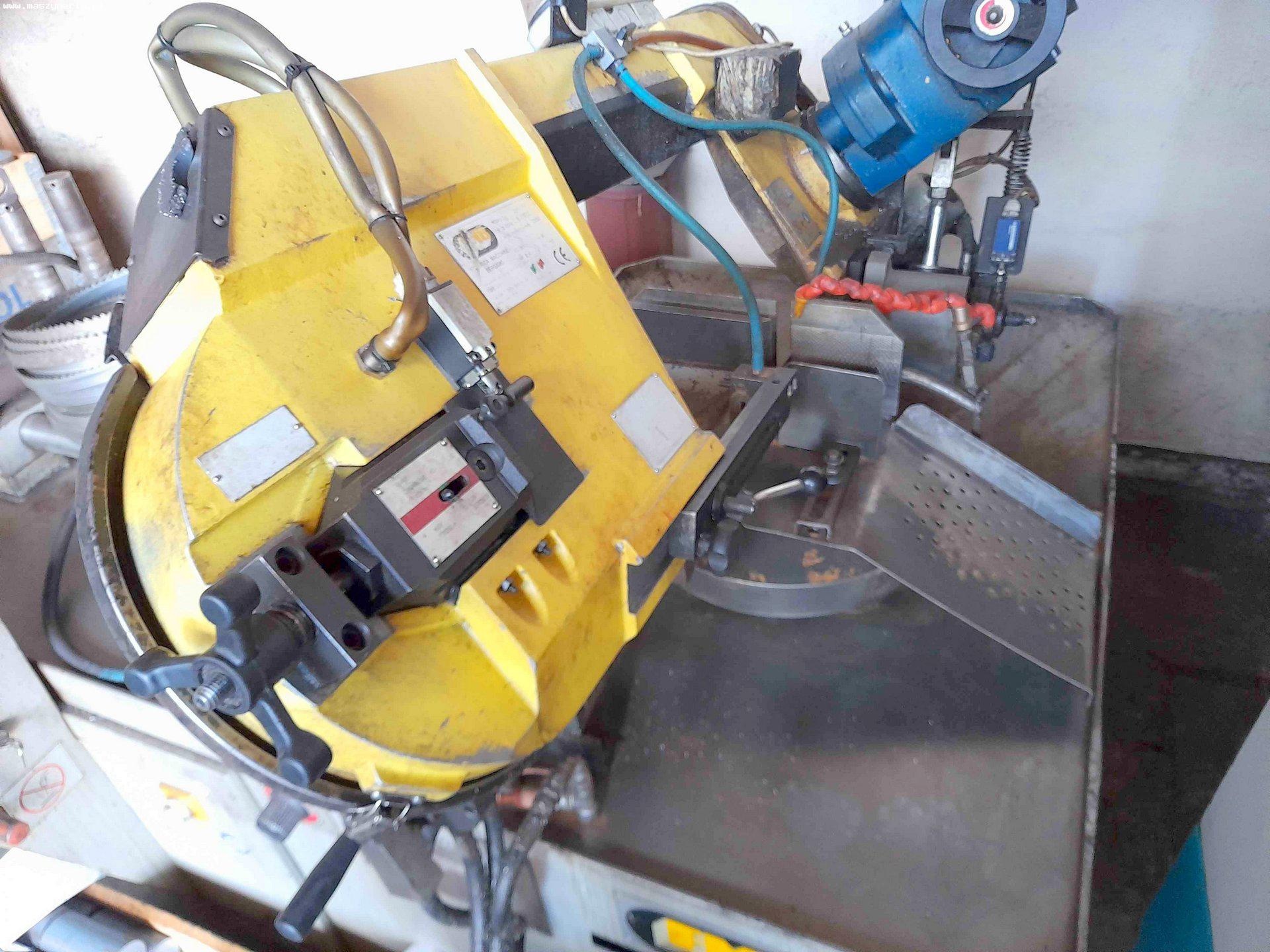

Ленточная пила по металлу FMB JUPITER был изготовлен в 2000 году в Италии компанией FMB s.r.l. Ленточная пила FMB прошла модернизацию в 2024 году, в ходе которой панель управления была заменена на новую.

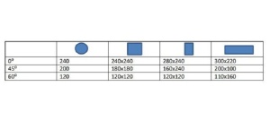

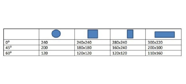

  • режущая способность (0⁰, круг): 240 мм
  • режущая способность (0⁰, квадрат): 240×240 мм
  • режущая способность (0⁰, прямоугольник): 280×240 мм
  • режущая способность (45⁰, круг): 200 мм
  • режущая способность (45⁰, квадрат): 180×180 мм
  • режущая способность (45⁰, прямоугольник): 160×240 мм
  • режущая способность (60⁰, круг): 120 мм
  • режущая способность (60⁰, квадрат): 120×120 мм
  • режущая способность (60⁰, прямоугольник): 120×120 мм

  • панель управления
