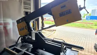

Ленточная пила по металлу BEKA-MAK BMSY 440 DGH была изготовлена в 2020 году в Турции компанией BEKA-MAK MAKİNA SAN. VE TİC. A.Ş.
Технические характеристики ленточнопильного станка BEKA-MAK BMSY 440 DGH
  1. режущая способность при угле +60°
— круглое сечение: 320 мм
— прямоугольное сечение: 250×440 мм
— квадратное сечение: 250 мм
  1. режущая способность при угле +45°
— круглое сечение: 410 мм
— прямоугольное сечение: 410×440 мм
— квадратное сечение: 410 мм
  1. режущая способность при угле +30°
— круглое сечение: 440 мм
— прямоугольное сечение: 500×440 мм
— квадратное сечение: 440 мм
  1. режущая способность при угле 0°
— прямоугольное сечение: 610×440 мм
  1. режущая способность при угле -30°
  1. режущая способность при угле -45°
  1. режущая способность при угле -60°
— прямоугольное сечение: 285×440 мм
— квадратное сечение: 285 мм
  1. скорость резания: 20-100 м/мин
  2. высота резания: 870 мм
  3. размеры пильного диска: 5200 x 34 x 1,1 мм
  4. мощность главного двигателя: 3 кВт
  5. мощность гидравлического двигателя: 0,55 кВт
  6. мощность двигателя охлаждающего насоса: 0,12 кВт
  7. мощность двигателя конвейера стружки: 0,25 кВт
  8. установленная мощность: 3,92 кВт
  9. напряжение управления: 24 В
  10. питание: 400 В; 50 Гц
  11. габаритные размеры (Д x Ш x В): 3050 x 1850 x 1640 мм
  12. вес станка BEKA-MAK BMSY: 1570 кг

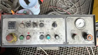

Оснащение ленточной пилы BEKA-MAK
  1. мобильный пульт управления
  2. гидравлический зажим
  3. гидравлический тормоз с регулировкой угла наклона и цифровым индикатором положения
  4. гидромеханическая система натяжения ленты с манометром
  5. лазерный указатель
  6. щетка для удаления стружки
  7. инвертор
  8. приводной редуктор
  9. гидравлический цилиндр
(Приведенные технические параметры могут незначительно отличаться от реальности. Требуется сверка с реальными возможностями предлагаемой машины.)
