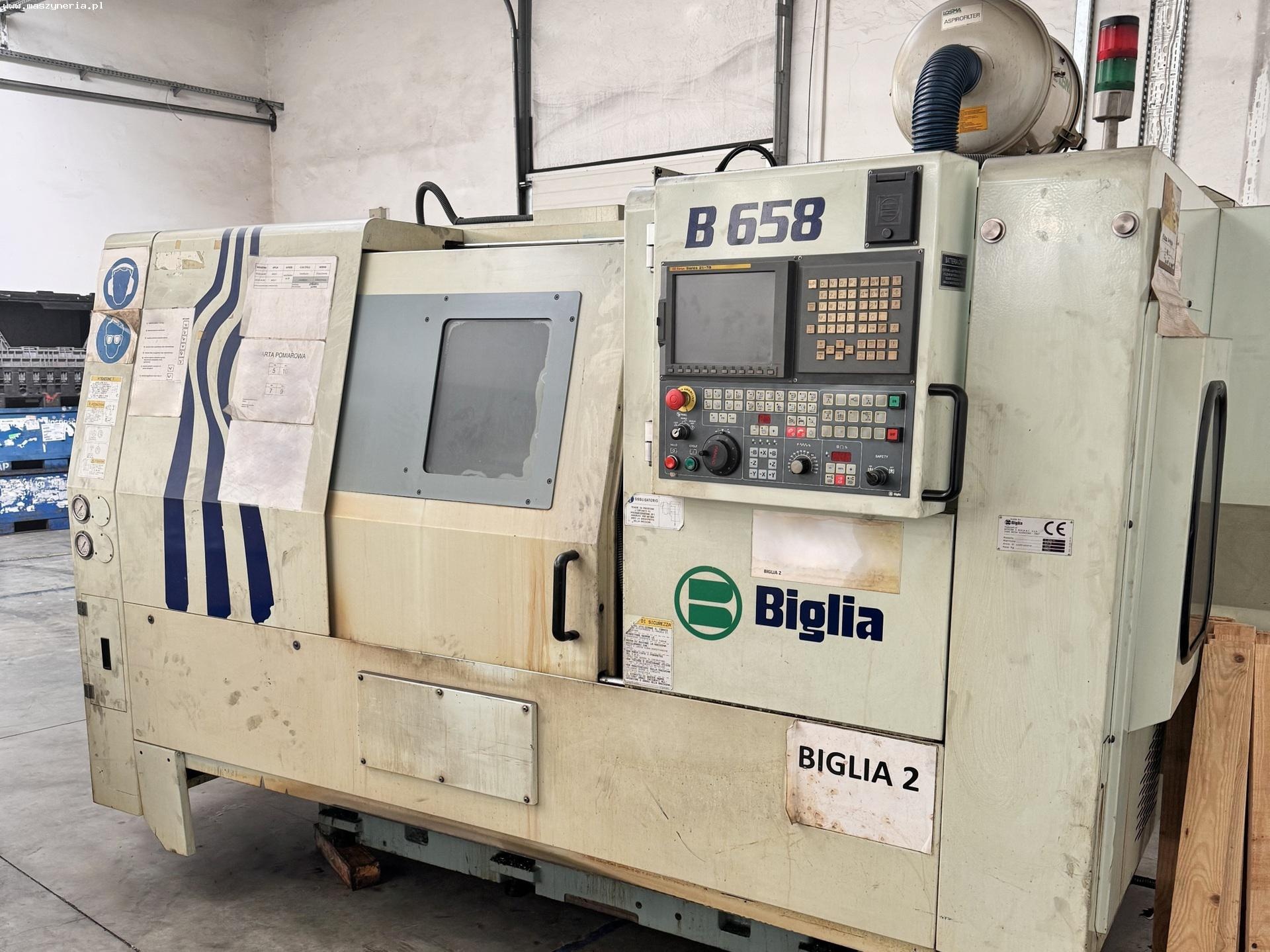

Токарный центр с ЧПУ BIGLIA B658/B был построен в 2009 году в Италии компанией OFFICINE E. BIGLIA & C. S.p.A.
Технические характеристики токарного станка BIGLIA B658/B
  • yправление ЧПУ: FANUC Series 21i-TB
  • максимальный диаметр точения: 380 мм
  • максимальный диаметр прутка: 80 мм
  • максимальный проход: 620 мм
  • максимальная длина поворота: 650 мм
  • подача по оси X/Z/B: 220/650/660 мм
  • быстрое перемещение по оси X/Z/B: 20/24/12 м/мин
  • скорость вращения шпинделя: 30-3000 об/мин
  • диаметр отверстия шпинделя: 90 мм
  • высота центра шпинделя: 1055 мм
  • внутренний диаметр переднего подшипника: 130 мм
  • конец шпинделя: ASA 8″
  • мощность привода шпинделя: 26/22 кВт
  • диаметр патрона токарного станка: 315 мм
  • двунаправленная, 12-позиционная револьверная головка
  • внешний хвостовик токарного резца: 25×25 мм
  • хвостовик внутреннего токарного резца: ⌀ 40 мм
  • индексация револьверной головки (на 1 позицию): 0,1 s
  • автоматическая задняя бабка
  • максимальное усилие зажима задней бабки: 1080 кгс
  • цанга DIN 6343
  • емкость бака для охлаждающей жидкости: 250 л
  • производительность насоса СОЖ: 150 л/мин
  • мощность насоса СОЖ: 0,73 кВт
  • уровень шума: 74 дБ(A)
  • размеры (Д х Ш х В): 4000 х 1900 х 1850 мм
  • вес машины BIGLIA B658/B: 5700 кг
