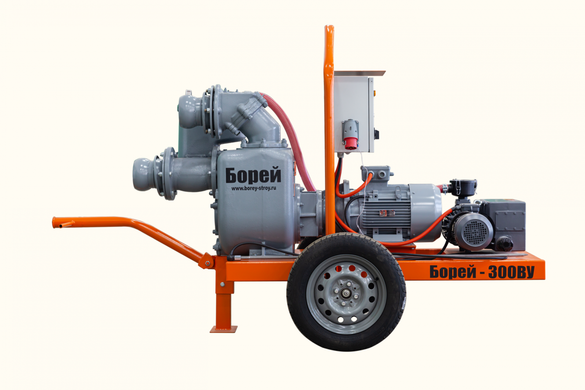

Борей-300ВУ (Эл.вак.установка 11кВт/1450 об., 320м3/час, 18 м.в.с., абр.10%, т.ч. 76мм, вак.65м)
Обновлено 29.03.2025 982508
-Габариты (ДхВхШ)-2,15х1,75х1.2 м
-Вес- 570/650 кг
-Комnлектация - на тележке с колёсами
-Насос предназначен для работы с иглофильтровыми системами, для перекачки воды с содержанием абразива до 10% (или выше, в специальной комплектации) и твёрдых частиц размером до 76 мм в диаметре.
-Материал корпуса насоса и рабочего колеса - чугун
-Материал компенсационных пластин - сталь
-Торцевое уплотнение вала - SiCISiCINBR
-Электрический двигатель - АИС160М4У1, IP55, 11 кВт/1450 обlмин, 380 В
-Электрический щит запуска и контроля двигателя
-Вход/выход - БРС ДУ 150 мм
-Максимальная производительность - 320 мЗ/ч
-Максимальная производительность вакуумного насоса - до 65 мЗ/ч
-Максимальный напор- до 18/23 м.вод. ст.
-Максимальная высота всасывания - с 8 м.
