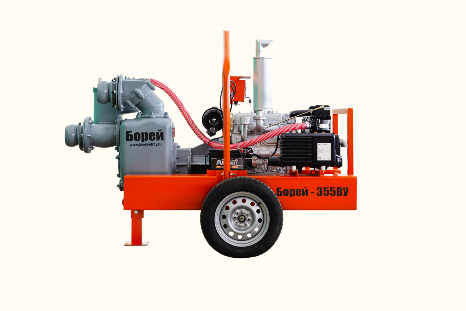

Борей-350ВУ (Диз.вак.установка 4ц, 37л.с.,1800 об.,350м3/час,28 м.в.с., абр.10%, т.ч. 76мм, вак.65)
Обновлено 29.03.2025 982512
-Габариты (дхШхВ) - 2,05х1 ,5х1 ,75 (м)
-Вес – 940/960 кг
-Комплектация - на тележке с колёсами
-Объём топливного бака - 190 л.
-Насос предназначен для работы с иглофильтровыми системами, для перекачки воды с содержанием абразива до 10% (или выше, в специальной
комплектации) и твёрдых частиц размером до 76 мм.
-Возможна работа с грязной водой, с примесью абразивных частиц - до 15%
-Материал корпуса насоса и рабочего колеса - чугун
-Материал компенсационных пластин - сталь
-Торцевое уплотнение вала - SiC/SiC/NBR
-Дизельный двигатель - 4-х циллиндр., 37/46 л/с, 1800 об/мин., водяного охлаждения
-Расход дизельного топлива при 1600/1800 об/мин - 4,3-5,4 л/час
-Приборная панель запуска и контроля двигателя с контрольными датчиками
-Вход/выход - БРС ДУ 150 мм
-Максимальная производительность - до 350 мЗ/ч
-Максимальная производительность вакуумного насоса - 65 мЗ/ч.
-Максимальный напор - до 28/34 м.в.с.
-Максимальная высота всасывания - с 8 м.
