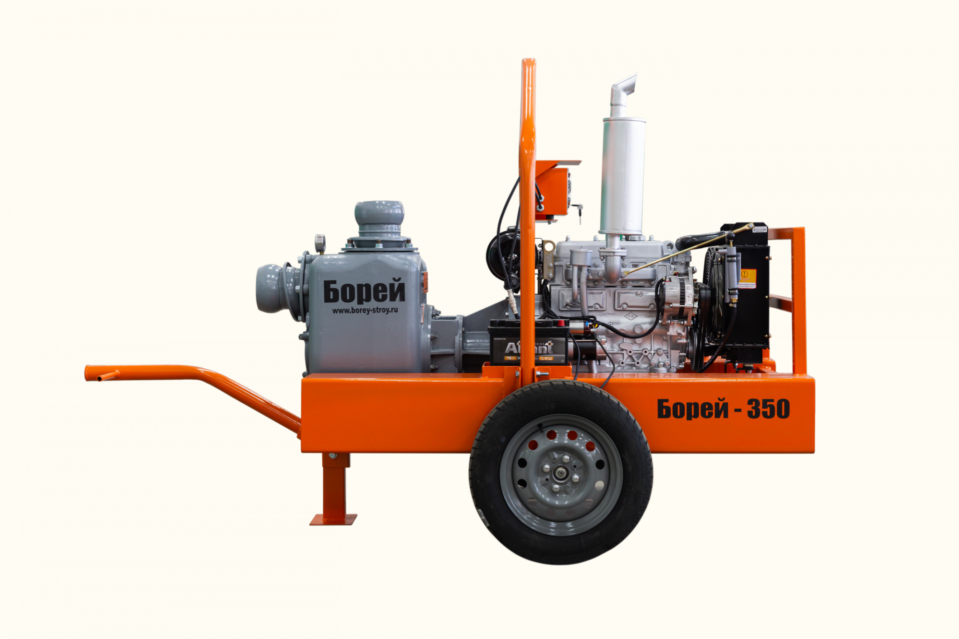

Борей-350 (Диз.установка 4ц, 37л.с., 1800 об., 350м3/час, 28 м.в.с., абр.10%, т.ч. 76мм)
Обновлено 29.03.2025 982510
-Габариты (дхВхШ) 2,05х1 ,5х1 ,75 (м)
-Вес – 760/780 кг.
-Комплектация - на тележке с колёсами
-Объём томивного бака - 190 л
-Насос предназначен для перекачивания загрязненной воды с содержанием твёрдых частиц размером до 76 мм
-Материал корпуса насоса и рабочего колеса - чугун
-Материал компенсационных мастин - сталь
-Торцевое уплотнение вала - SiCJSiCINBR
-Дизельный двигатель - 4-х циллиндр., 37/46 л.с., 1800 обtмин., водяного охлаждения
-Расход дизельного топлива при 1600/1800 об/мин - 4,3-5,4 лlчас
-Приборная панель запуска и контроля двигателя с контрольными датчиками
-Вход/выход - БРС ДУ 150 мм
-Максимальная производительность - до 350 мЗ/ч
-Максимальный напор - до 28/34 м.в.с.
-Максимальная высота всасывания - с 8 м.

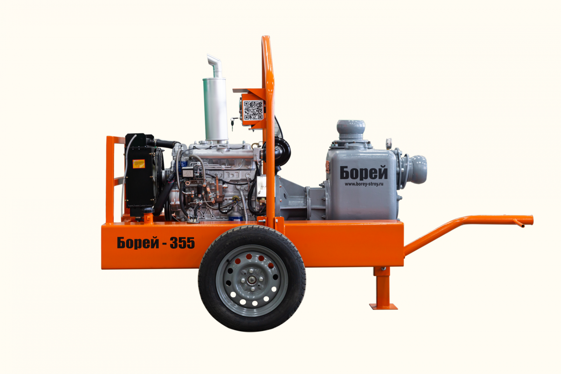

Борей-355 (Диз.установка 4ц, 46л.с., 1800 об., 350м3/час, 34 м.в.с., абр.10%, т.ч. 76мм)
29.03.2025
1 618 400  ₽
