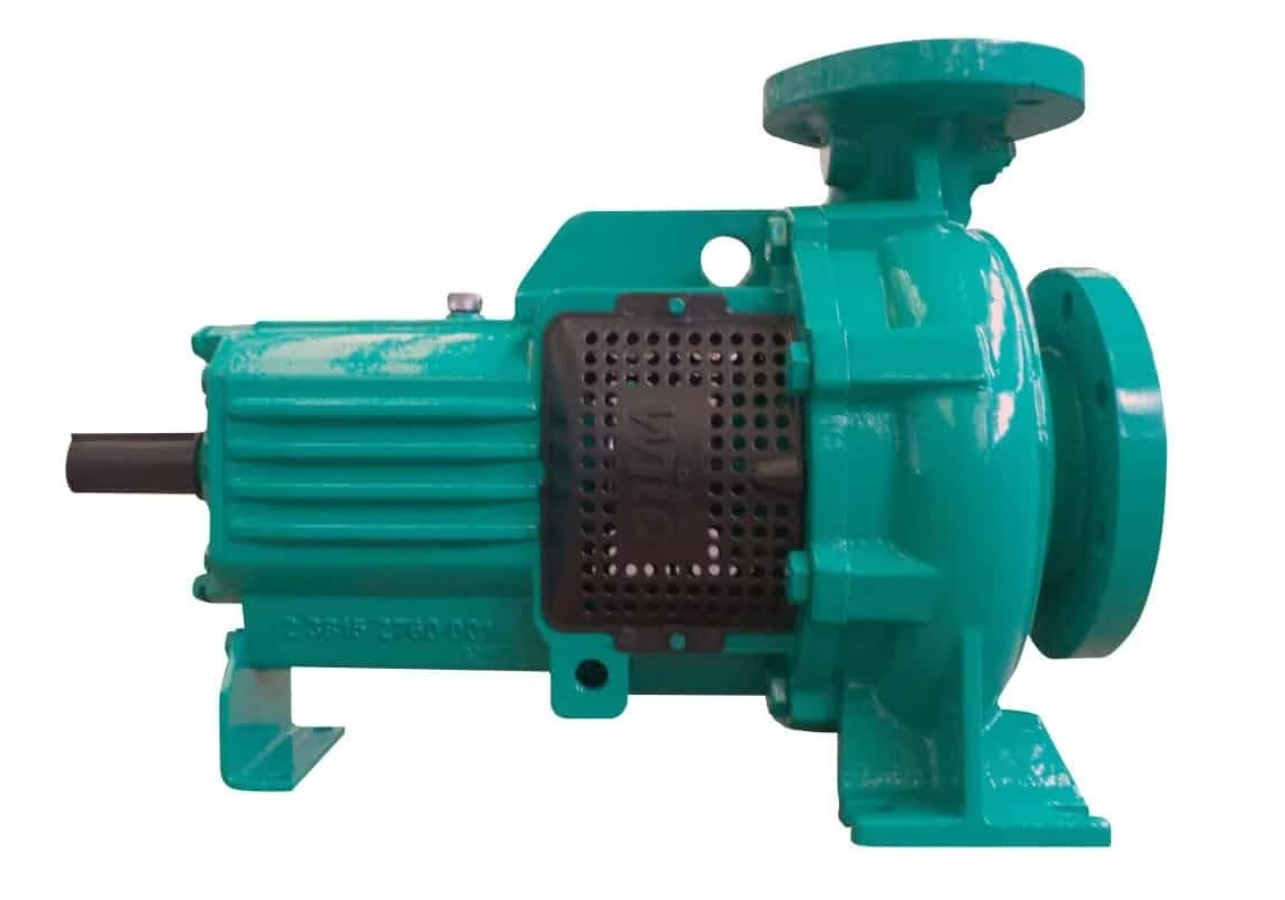

В конструкции корпуса подшипника предусмотрена возможность установки насосов для консистентной смазки и масла. Конструкция насоса, позволяющая проводить его демонтаж без отсоединения трубопровода:...
Насосы MISO / PISO — это горизонтальные одноступенчатые насосы со спиральным корпусом с номинальной производительностью и размерами фланцев, соответствующими ISO 2858. Их выдвижная конструкция позволяет демонтировать весь подшипниковый узел со стороны привода, не снимая корпус насоса с трубопровода. Насосы MISO / PISO предпочтительно использовать при работе с чистыми или мутными жидкостями, не содержащими твердых частиц.
В конструкции корпуса подшипника предусмотрена возможность установки насосов для консистентной смазки и масла. Конструкция насоса, позволяющая проводить его демонтаж без отсоединения трубопровода: такая конструкция облегчает техобслуживание насоса, не нарушая расположение двигателя и трубопроводов
Система мониторинга состояния: на корпусе устанавливаются датчики температуры, вибрации и др. Насосы поставляются с фланцами по стандартам ANSI 16.1/16.5
Размер на выходе: 50 дюймов
Номинальный диаметр рабочего колеса: 200 мм
Концевое всасывание, верхнее нагнетание
Подшипники качения с консистентной смазкой.
Конструкция с выдвижным механизмом облегчает техническое обслуживание насоса без необходимости в демонтаже двигателя и трубопроводов.
Соединения манометров давления и температуры на корпусе.
Поставляется с фланцами в соответствии со стандартами ANSI 16.1/16.5.
Номинальные диаметры нагнетания DN от 25 до 200
