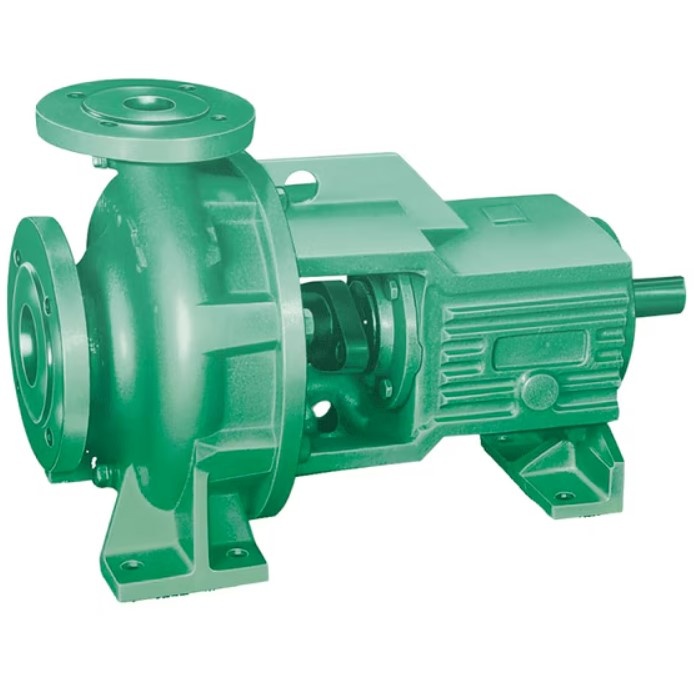

Насосы MISO / PISO — это горизонтальные одноступенчатые насосы со спиральным корпусом с номинальной производительностью и размерами фланцев, соответствующими ISO 2858. Их выдвижная конструкция...
В конструкции корпуса подшипника предусмотрена возможность установки насосов для консистентной смазки и масла. Конструкция насоса, позволяющая проводить его демонтаж без отсоединения трубопровода: такая конструкция облегчает техобслуживание насоса, не нарушая расположение двигателя и трубопроводов
Уплотнение: — Сальниковая набивка — Торцевое уплотнение
Система мониторинга состояния: на корпусе устанавливаются датчики температуры, вибрации и др. Фланцы насоса: MISO/PISO насосы поставляются с фланцами по стандартам ANSI 16.1/16.5
Размер на выходе: 40 дюймов
Номинальный диаметр рабочего колеса: 200 мм
Концевое всасывание, верхнее нагнетание
Подшипники качения с консистентной смазкой.
Конструкция с выдвижным механизмом облегчает техническое обслуживание насоса без необходимости в демонтаже двигателя и трубопроводов.
Соединения манометров давления и температуры на корпусе.
Поставляется с фланцами в соответствии со стандартами ANSI 16.1/16.5.
Номинальные диаметры нагнетания DN от 25 до 200
Предельная температура жидкости (мин. /макс.) — Исполнение с механическим уплотнением, °C — Исполнение сальникового уплотнения,°C от -20 до +120 от -20 до +80
Пределы температуры окружающей среды (мин./макс.), °C: от -16 до +40
Влажность окружающей среды: < 90 %
Максимальное рабочее давление: 16 бар, (10 бар)
Электрические подключения: 3~230 В, 50 Гц (≤4 кВт) 3~415 В, 50 Гц (≥5,5 кВт)
IP2: 3/8"
6B1: 1/2"
8B1: 1/2"
11L: 1/4"
11D: 1/4"
Объем масла PISO PUMP: 0.4 л
Подшипники для насоса: DE/NDE 6306
Размеры сальникового уплотнения: 8 ммSQ
Длина размерного кольца: 72 см
Максимальные зазоры между шейкой и рабочим колесом (для различных материалов, таких как чугун, нержавеющая сталь и бронза), мм: 0.469
Зазор между втулкой и сальником, мм: 2.875
