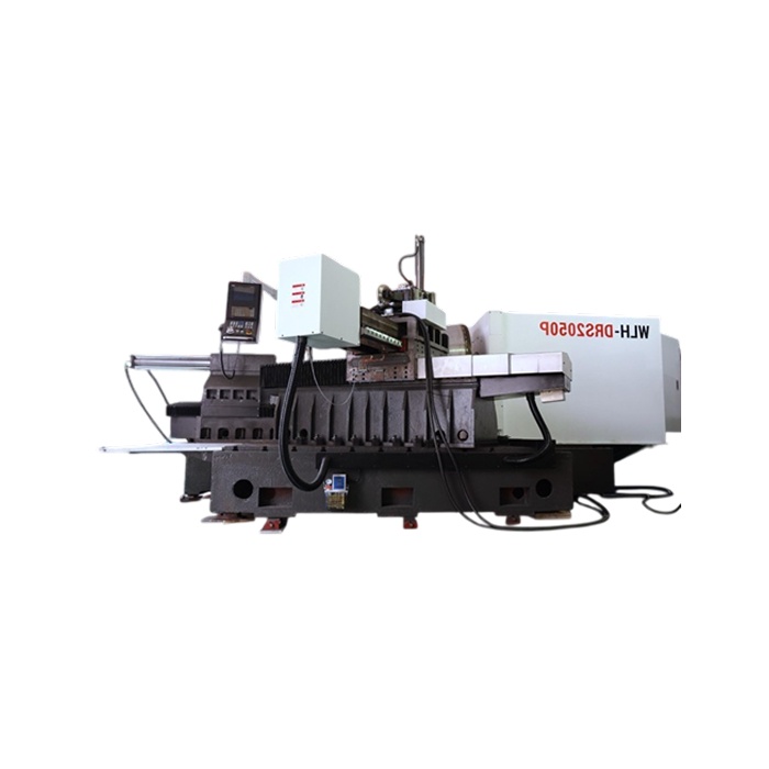

Давильно-раскатной станок с ЧПУ WLH-DRS1550
Обновлено 09.04.2025 983097
  • Модель: WLH-DRS1550
  • Макс. диаметр обработки над станиной: 1 550 мм
  • Макс. диаметр обработки над суппортом: 1000 мм
  • Макс. длина обработки: 600 мм
  • Толщина заготовки:
  • Алюминий, медь: 0.5 – 10.0 мм
  • Углеродистая сталь: 0.5 – 6.0 мм
  • Нержавеющая сталь: 0.5 – 4.0 мм
  • Ход по оси X / Z: 550 / 1100 мм
  • Скорость быстрого хода по оси X / Z: 12 000 / 18 000 мм/мин
  • Макс. крутящий момент двигателя по оси X / Z: 15 / 15 Нм
  • Макс. усилие прижима по оси X / Z: 65 / 65 кН (х2)
  • Тип направляющих по оси X / Z: Направляющие скольжения
  • Конус и диаметр отверстия шпинделя: ME120 (1:20), 110 мм
  • Типоразмер фланцевого соединения шпинделя: А2-11
  • Макс. скорость вращения шпинделя: 1 000 об/мин
  • Мощность двигателя шпинделя: 45 кВт
  • Ход задней бабки: 1 500 мм
  • Макс. усилие прижима задней бабки: 60 кН
  • Ход пиноли задней бабки: 200 мм
  • Конус пиноли задней бабки: MT6
  • Тип инструментальной головки: 2 синхронно работающие, 4 позиционные
  • Количество роликов: 1+1
  • Точность позиционирования: 0.015 мм
  • Система ЧПУ: Siemens 828D
  • Мощность гидравлической станции: 7.5 л.с.
  • Габаритные размеры: 4 800 × 4 500 × 2 800 мм
  • Вес: 35 000 кг
