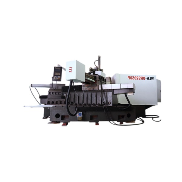

Давильно-раскатной станок с ЧПУ WLH-DRS2550
Обновлено 09.04.2025 983098
  • Модель: WLH-DRS2550
  • Макс. диаметр устанавливаемой заготовки: 2 550 мм
  • Макс. длина обработки: 900 мм
  • Толщина заготовки:
  • Алюминий, медь: 1.0 – 10.0 мм
  • Углеродистая сталь: 1.0 – 8.0 мм
  • Нержавеющая сталь: 1.0 – 4.0 мм
  • Ход по оси X / Z: 700 / 1000 мм
  • Скорость быстрого хода по оси X / Z: 3 500 / 3 500 мм/мин
  • Макс. усилие прижима по оси X / Z: 100 / 100 кН
  • Тип направляющих по оси X / Z: Направляющие скольжения
  • Типоразмер фланцевого соединения шпинделя: А2-11
  • Скорость вращения шпинделя: 10 – 300 об/мин
  • Тип и мощность двигателя шпинделя: Серводвигатель, 100 кВт
  • Ход задней бабки: 600 мм
  • Макс. усилие прижима задней бабки: 60 кН
  • Ход пиноли задней бабки: 600 мм (гидравлический)
  • Диаметр отверстия пиноли задней бабки: 150 мм
  • Тип инструментальной головки: 2 синхронно работающие 6-позиционные
  • Количество роликов: 1+1
  • Точность позиционирования: 0.015 мм
  • Точность повторного позиционирования: 0.01 мм
  • Система ЧПУ: Siemens 828D
  • Система смазки: Автоматическая централизованная
  • Габаритные размеры: 5 800 × 4 950 × 3 500 мм
  • Вес: 55 000 кг
