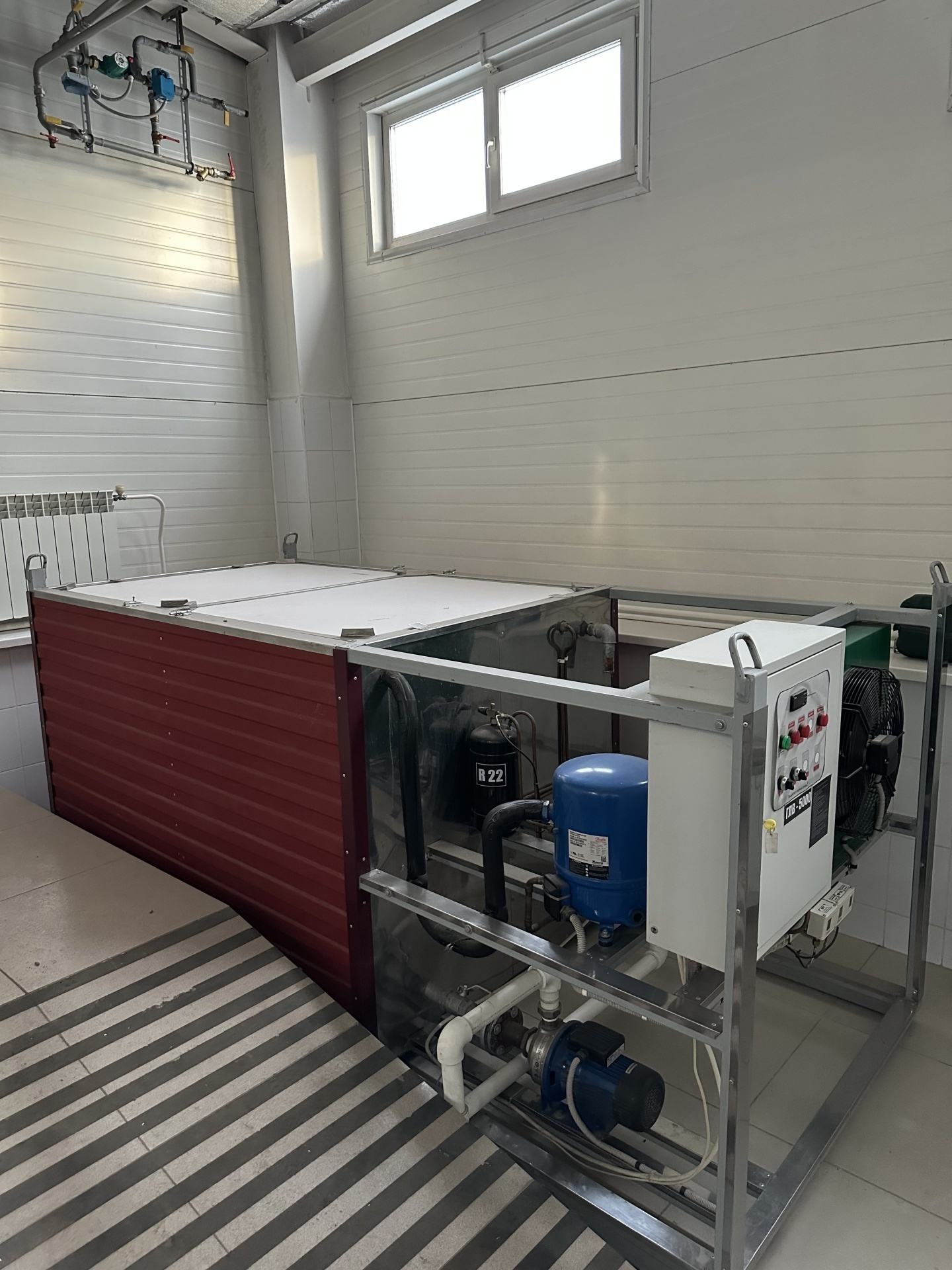

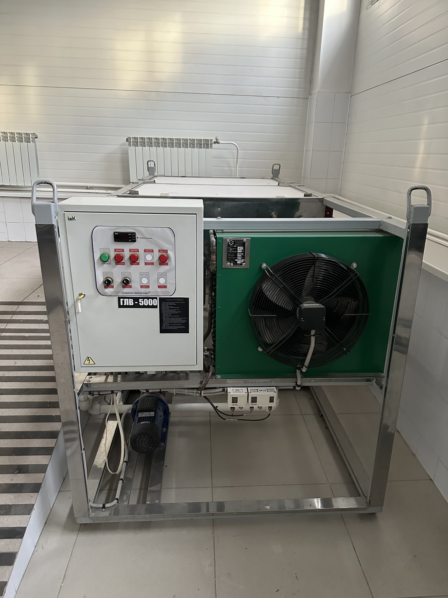

Предназначен для охлаждения воды, молоко, спирта, глицерина, тузлука, вина, пиво, лимонада и других жидкостей.
1. Мобильная установка предназначена для охлаждения молочных емкостей со встроенным змеевиком или при помощи разборного пластинчатого теплообменника.
2. Емкость изготовлена из листового металла, толщина 3 мм. Металл покрывается методом холодного цинкования с помощью покрытие Цынакол, Алюмол.
3. Термоизоляция емкости - пенополиуретан. Толщина пенополиуретана 45 мм. Крышка изготовлена из экструдированного пенополиуретана и полностью закрывает верхнюю часть установки.
4. Толщина наращиваемого льда 40мм (диаметр трубки со льдом 100 мм.) Масса накопленного льда (аккумулятор льда)  902 кг. “Запасенная” холодопроизводительность 82,6 КВт (70 600 Ккал).
5. Длина испарителя 120 метров. Труба марки КМ (Германия).  Крепление испарителя и несущие крепежи испарителя изготовлены из нержавеющей стали.
6. Металлическая конструкция, усиленная для “мобильного перемещения” изготовлена из квадратного профиля.
7. Компрессор Maneurop МТ-50 (Франция). Холодопроизводительность : R-22 - 7,8 КВт при кипении фреона Ткип. - 8 гр.С. Ткон.=+35 гр.С. При нарастании льда 100 мм, P = 2,8 кг/смхх2. Установлен защитный корпус на машинном отделении.
8. Потребляемая мощность установки - 5,2 КВт.
9. Воздушный конденсатор фирмы «Технохолод».
10. Электрическая схема и фреоновая автоматика изготовлена из компонентов фирмы Danfoss. На каждую электрическую нагрузку устанавливается отдельный магнитный пускатель и тепловая защита.
11. Встроенные системы:
- поддержание давления конденсации;
- сушка испарителя;
- подогрев картера компрессора;
- котроллер перегрева компрессора INT69;
- монитор напряжения;
- автоматическое поддержание толщины намороженного льда.
12. Размеры установки 3200х 1800 х1350. Масса установки 700 кг.
