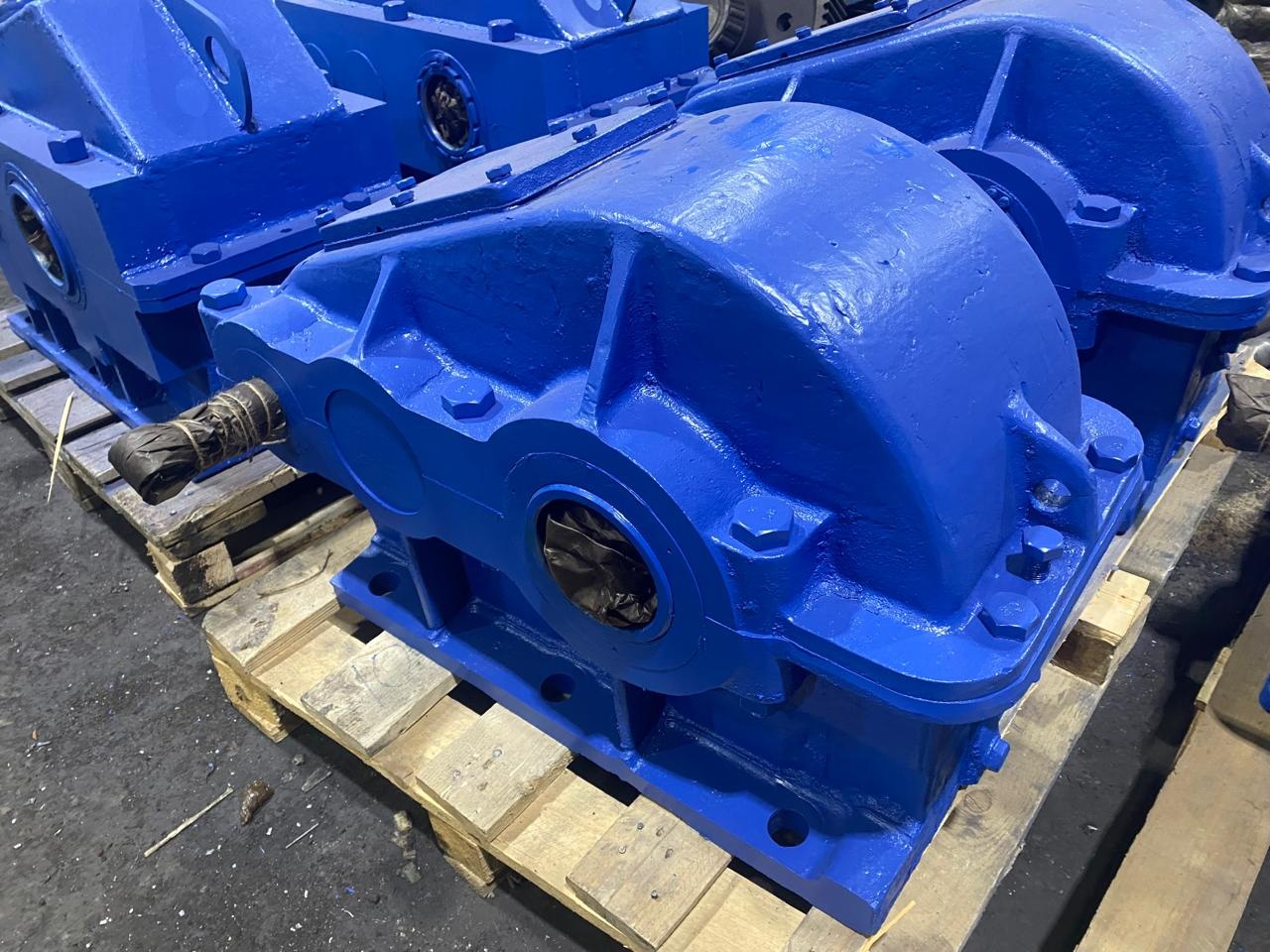

ТД ПромсервисИмея собственное производство ведем серийный выпуск редукторов Ц2-400 и Ц2-400П.
Редуктор Ц2-400 предназначен для увеличения крутящего момента и уменьшения частоты вращения в приводах грузоподъёмных машин. Также может применяться в механизмах других машин в повторно-кратковременных режимах нагружения.
Передаточные числа: 8, 10, 12,5, 16, 20, 25, 31,5, 40, 50;
Номинальный крутящий момент на выходном валу: 3350 Н·м;
Масса: 315 кг;
Габариты: 805×700×505 мм.
Редуктор Ц2-400 представляет собой двухступенчатую цилиндрическую передачу, составленную из зубчатых колёс. Зубчатые колёса напрессованы на валы, устанавливаемые в корпус, имеющий разъём в горизонтальной плоскости.
Редуктор Ц2-400 выпускается в соответствии с ГОСТ 31592-2012
