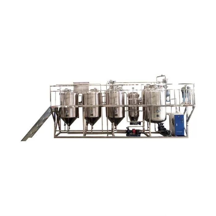

Резервуар для нейтрализации кислотности / резервуар для дегуммирования:
  • Модель: LYYG100
  • Материал: Нержавеющая сталь
  • Толщина корпуса: 3 мм
  • Конструкция: Внутренний нагревательный элемент + перемешивающая лопасть
  • Габаритные размеры: 900 х 1 000 + конус 90 °
Бак для горячей/щелочной воды:
  • Модель: 70х50х50
  • Габаритные размеры: 700 х 500 х 500 мм
Глиняный резервуар:
  • Модель: Φ40х50
  • Габаритные размеры: Ø 400 х 500 мм
Резервуар для обесцвечивания/сушки:
  • Модель: LYSG90
  • Смотровое стекло: Двойное
  • Оснащение: Датчик температуры и давления
  • Габаритные размеры: 900 х 1 000 + верхняя головка и нижний конус
Фильтр:
  • Модель: YL5
  • Материал бака: Нержавеющая сталь
  • Толщина бака: 4 мм
  • Количество ячеек фильтра: 300 шт
  • Габаритные размеры: 500 х 700 мм
Дезодорирующий бак:
  • Модель: LYХС90
  • Толщина корпуса: 5 мм
  • Внутреннее устройство: С двойными нагревательными и охлаждающими змеевиками, промежуточным слоем изоляции из нержавеющей стали
  • Габаритные размеры: 1 000 х 1 000 мм
Фильтр-мешок:
  • Модель: JL20
  • Толщина корпуса: 4 мм
  • Калибр фильтровальной ткани: 500 меш
  • Габаритные размеры: Ø 210 х 450 мм
Коллектор:
  • Модель: ВJQ30
  • Общая высота: 600 мм
  • Габаритные размеры: 300 х 350 мм
Водоструйный вакуумный насос:
  • Модель: SНВ40
  • Материал: Углеродистая сталь
  • Мощность: 4 кВт
  • Максимальная скорость откачки: 2, 75 м³/мин
Электрическая нагревательная масляная печь:
  • Модель: DJRDRYL48
  • Тепловая эффективность : 95 %
  • Расчетное давление: 0, 6 МПа
  • Температура: 320 °С
  • Теплопроизводительность: 48 л
  • Диаметр входного и выходного масляного трубопровода: DN50
  • Общая мощность системы: 53, 5 кВт
  • Габаритные размеры: 1 950 х 650 х 1 450 мм
Воздушный компрессор:
  • Модель: W-0.67
  • Объем выхлопа: 0, 67
  • Давление: 0, 8 - 12, 5 МПа
  • Объем хранения газа: 130 л
  • Расход газа: 0, 75 м³/мин
Масляный насос:
  • Модель: KCB55.5
  • Рабочее давление: 0, 33 МПа
  • Скорость: 1 400 об/мин
  • Мощность: 1, 5 кВт
  • Расход: 3, 3 м³/ч
Резервуар для выращивания кристаллов:
  • Модель: YJJG100
  • Мощность: 2, 2 кВт х 2
  • Проектный объем: 1 300 л
  • Рабочий объем: 1 000 л
  • Габаритные размеры: Ø 1 000 х 1 500 + конус 500
Винтовые насосы:
  • Модель: 3G30х4-46
  • Расход: 3, 3 м³/ч
Пластинчатый и рамочный фильтр:
  • Модель: ВАМS10/450
  • Площадь фильтрации: 10 м²
  • Размер пластинчатой рамы: 450 х 450 мм
  • Количество пластин и рамок: 47 шт
  • Рабочее давление: 0, 4 – 0, 7 МПа
  • Зажим: Гидравлический
Резервуар для хранения чистого масла:
  • Модель: YТLG100
  • Объем: 1 000 л
  • Габаритные размеры: Ø 1 000 х 1 000 мм
Резервуар для хранения мутного масла:
  • Модель: YТLG80
  • Объем: 500 л
  • Габаритные размеры : Ø 800 х 800 мм
Масляный насос:
  • Модель: KCB83.3
  • Напор: 30 м
  • Скорость: 96 об/мин
  • Расход: 5 м³/ч
Холодильная установка:
  • Модель: 6АV10
  • Мощность: 7, 5 кВт
  • Холодопроизводительность: 20 640 Ккал/ч
  • Хладагент: R22
  • Габаритные размеры: 1 650 х 740 х 1 390 мм
Бак для хладагента:
  • Модель: LDYG120
  • Объем: 1, 5 м³
  • Габаритные размеры: Ø 1 200 х 1 200 мм
Насос циркуляции хладагента:
  • Модель: GSW50-200
  • Напор: 60 м
  • Скорость: 960 об/мин
  • Мощность: 3 кВт
  • Расход: 5 м³/ч
