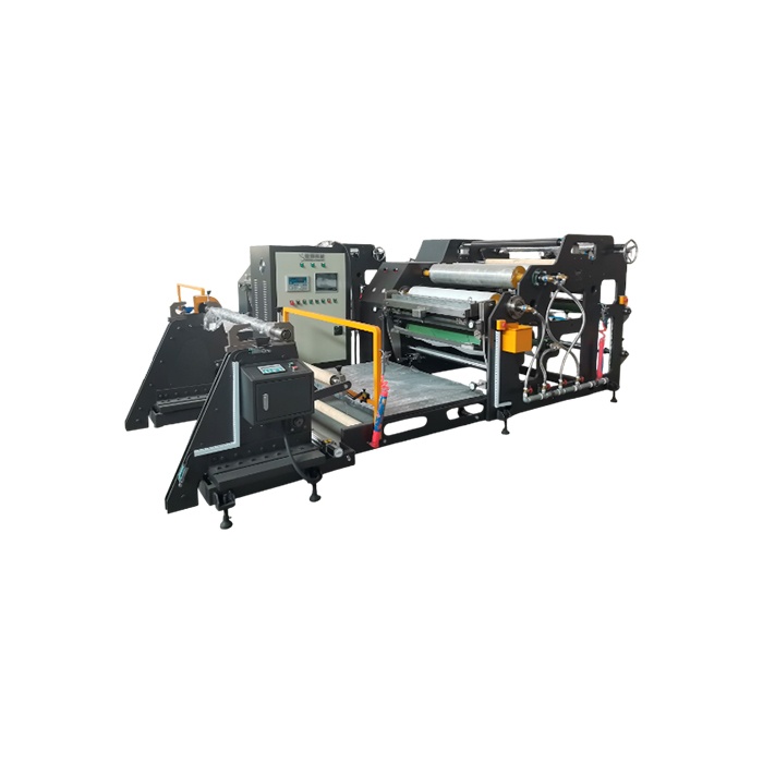

Станок для нанесения клея JYT-B1500
Обновлено 14.04.2025 983560
Станок для нанесения клея:
  • Модель: JYT-B1500
  • Максимальная скорость нанесения клея: 50 м / мин (зависит от сырья)
  • Максимальная ширина покрытия: 1500 мм
  • Плотность нанесения клея: 15 – 50 г / м² (зависит от клея)
  • Степень равномерности нанесения: ≦±0,003 мм
  • Тип клея: Горячий расплав PSA
  • Скорость плавления клея: 130 кг/час
  • Длина рукава подачи клея: 3 000 мм
  • Длина вала: 1600 мм
  • Максимальный диаметр размотки: 1000 мм
  • Максимальный диаметр намотки: 600 мм
  • Максимальная температура расплава: 230 °С
  • Метод нанесения покрытия: Щелевое нанесение
  • Электропитание: 380 В, 50 Гц
  • Мощность:  40 кВт
  • Габаритные размеры: 4300 х 2400 х 1600 мм
  • Вес: 6000 кг
Бак для горячего расплава клея:
  • Модель:  JYP-130
  • Скорость подачи клея: 130 кг / ч
  • Вместимость: 200 кг
  • Максимальная температура: 230 °С
  • Мощность нагрева: 26 кВт
Шланг для клея:
  • Материал: Тефлоновая трубка
  • Внутренний диаметр: 16 мм
  • Длина: 3 000 мм
  • Максимальное давление: 60 кг / см²
  • Минимальный радиус изгиба: 20 см
  • Мощность нагрева: 1200 Вт
