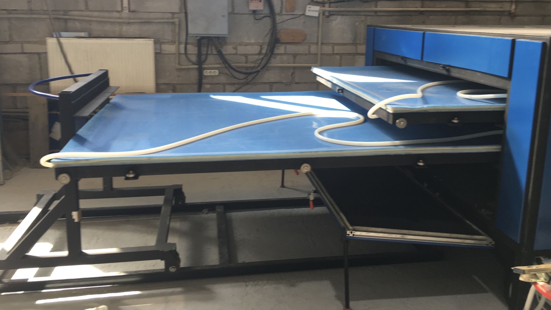

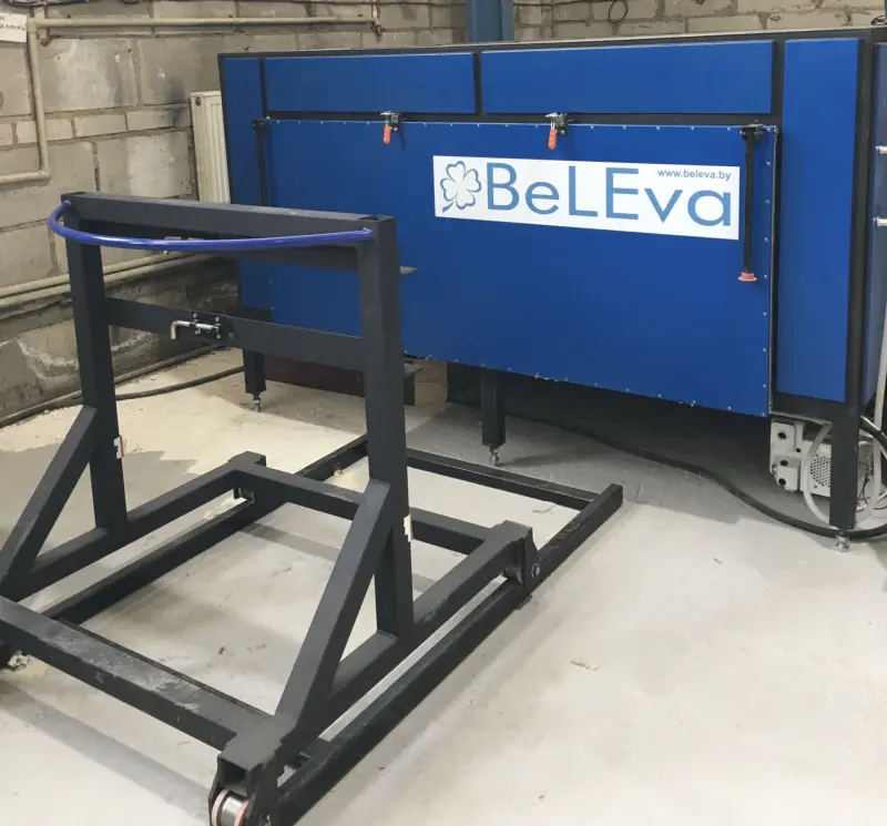

Печь ламинации стекла Beleva Lam
Печь для ламинации стекла однокамерная на два рабочих стола. Максимальный размер стекла 1700*3200мм., толщиной от 3 до 10мм. Направляющая с кареткой передвижения служит для извлечения столов из печи ламинации.
Вакуумный насос на 22 м3/ч установлен под печью с правой стороны.
Шкаф управления данной модели оснащен сенсорным экраном, физическими кнопками: «Вкл/Откл», «Стоп»; лампами индикации: «Питание», «Авария», «Вакуум», «Нагрев».
