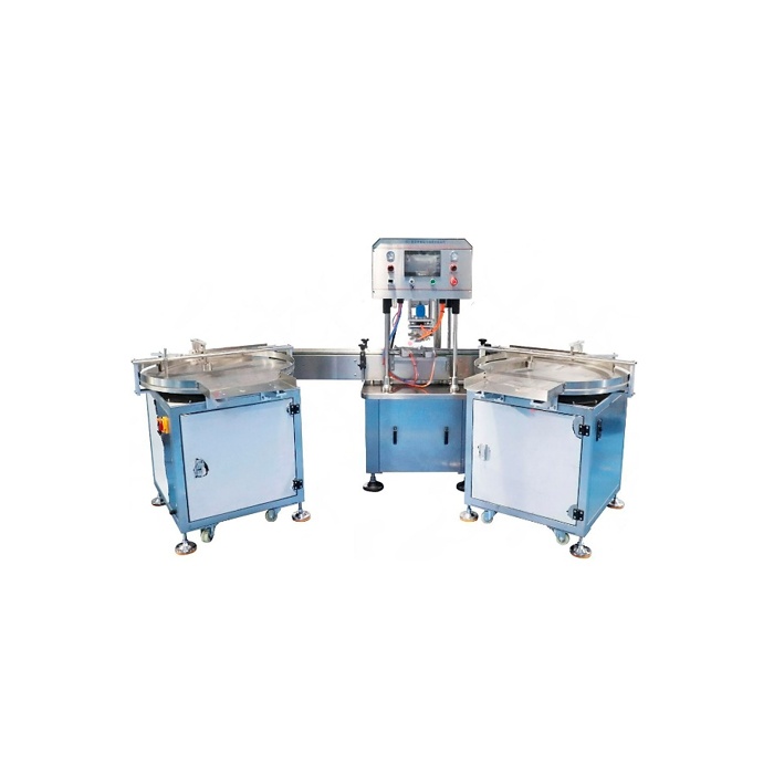

Автоматическая линия для вакуумной укупорки SC-ZKXG130A
Обновлено 19.05.2025 983576
Роторный стол (раздаточный / накопительный):
  • Диаметр стола: 800 мм
  • Подходящая тара: Стеклянная / пластиковая тара
  • Подходящий диаметр тары : 50 – 170 мм
  • Скорость подачи тары: 800 – 2000 шт / ч
  • Материал: Нержавеющая сталь
  • Электропитание: 220 В, 50 Гц
  • Габариты: ≈ 950 х 950 х 1050 мм
  • Вес: ≈ 100 кг
Автоматическое устройство для подачи крышек элеваторного типа:
  • Габаритные размеры: ≈ 1200 х 1000 х 2550 мм
  • Вес: ≈ 200 кг
Вакуумная укупорочная машина:
  • Модель: SC-ZKXG130A
  • Производительность: 1200 - 1500 шт / ч
  • Скорость конвейера: 0-20 м/мин, регулируемая
Применимый размер тары:
  • Диаметр горловины: 35 – 80 мм
  • Высота: 85 – 200 мм
  • Крутящий момент затяжки винтовой крышки: 5 – 25 кг*см
  • Расход воздуха: ≤0,2 м³/мин
  • Давление воздуха: 0,5 – 0,8 МПа
  • Воздушный компрессор: 0,6 Мпа
  • Электропитание 220 В, 50 – 60 Гц
  • Мощность: 1,2 кВт
  • Габаритные размеры: ≈ 1950 х 950 х 1650 мм
  • Вес: ≈ 280 кг
