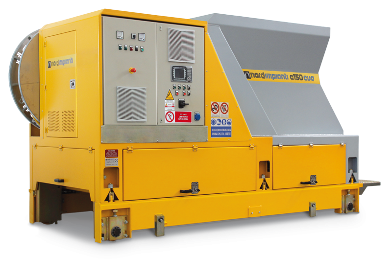

Новое поколение экструзионных машин серии EVO представляет собой последнее слово техники в области производства предварительно напряженных пустотных плит.
Производимый компанией Nordimpianti экструдер доступен в 5 вариантах в зависимости от типа производимых изделий и будет выгодным решением для компаний, которым нужен гибкий подход в производстве пустотных плит различных размеров.
Экструзионная машина формует изделия во время одного цикла, используя метод экструзии без необходимости вибрации, таким образом сводя шум машины до минимума.
Машина имеет модульную структуру, блок питания вместе с бункером можно переставить таким образом, чтобы производить панели разной высоты.
Стандартная высота варьируется от 150 мм до 520 мм, а допустимая ширина может быть 600 мм, 1200 мм, 1250 мм, 1500 мм и 2400 мм.
Высоту изделий, а также толщину вертикальных ребер можно варьировать в определенных пределах в соответствии с типом применения и спецификацией изделия.

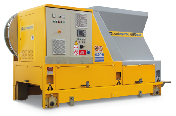

Экструдер EVO NORDIMPIANTI состоит из 3-х основных частей, универсального блока управления и питания, универсального бункера и сменного модуля формообразующей вставки.

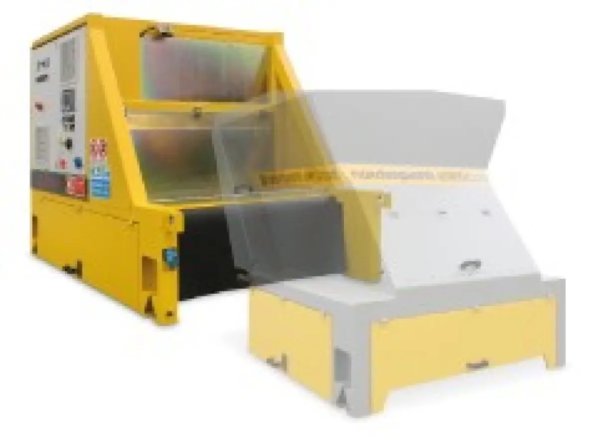

Моторизованная группа
Моторизованная группа включает в себя основные двигатели,привод, панель управления. Моторизованную группу и бункер можно быть легко и быстро перенести на другую формообразующую вставку для изготовления
другого изделия. Шнеки, формующие трубы, боковые пластины и верхнее заглаживающее устройство (5) совершают колебательные движения вперед-назад, а трубы также раскачиваются, что обеспечивает отличное
уплотнение бетона в каждой точке и обеспечивает отличные технические характеристики изделий.
Экструдер EVO от NORDIMPIANTI оборудован системой контроля уплотнения (6), что позволяет оператору полностью контролировать машину, чтобы уменьшить или повысить плотность бетона до требуемого значения.

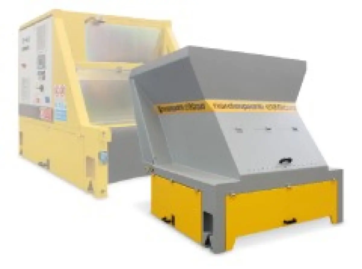

Бункер
Бетон доставляется в бункер машины. Из бункера бетон подается в шнеки формообразующей вставки.
Уровень бетона в бункере контролируется лазерным датчиком минимального уровня, который останавливает
машину, если нет достаточного количества бетона. Это устройство останавливает машину для того, чтобы
избежать повреждения изделия, когда в машине полностью отсутствует бетон. Когда бункер экструдера
загружен, машина автоматически возобновляет работу.

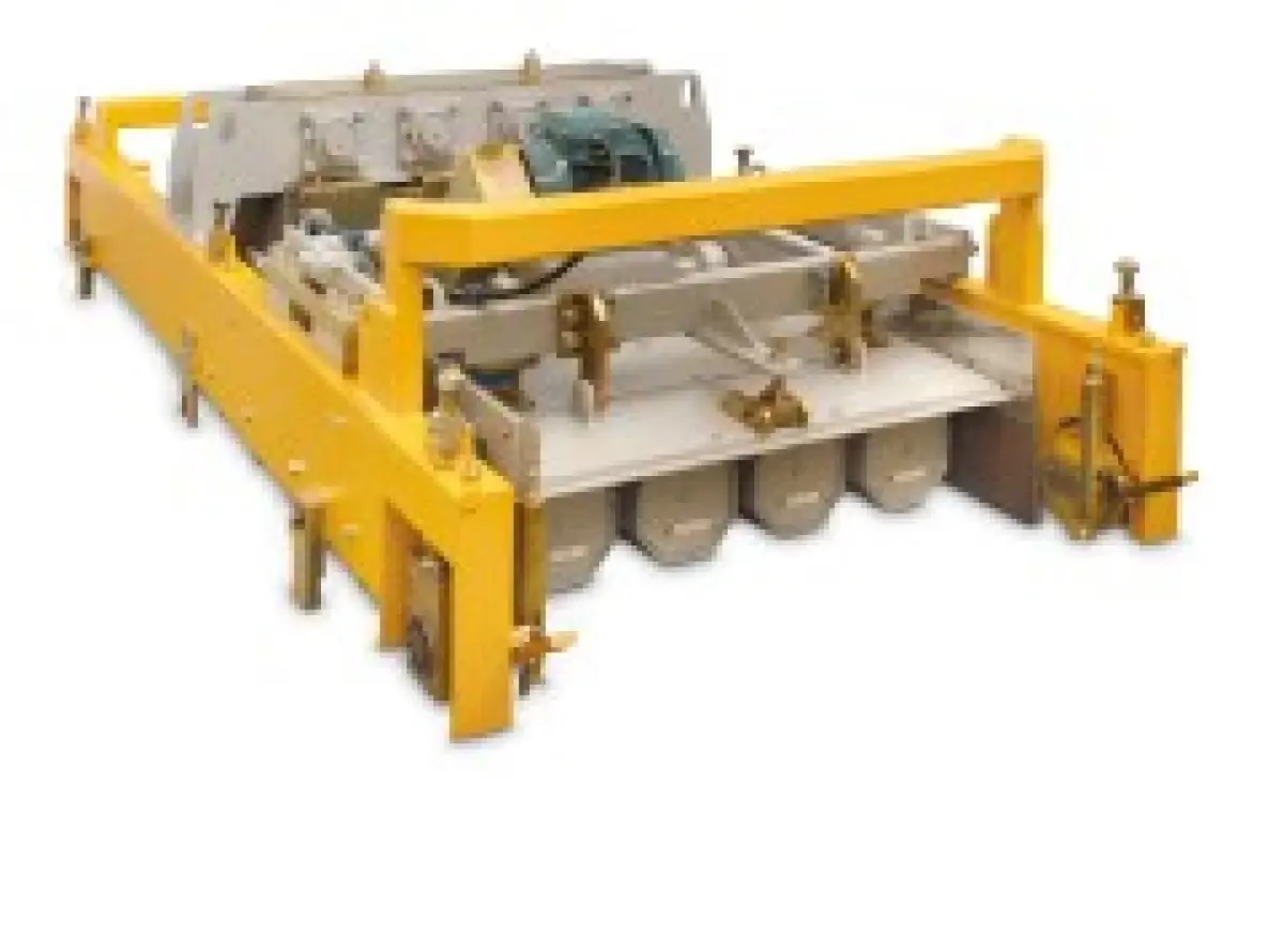

Формообразующая вставка
Формообразующая вставка состоит из специальной коробки передач, заполненной маслом для смазки компонентов трансмиссии. Также она состоит из шнеков, формующих труб, боковых формообразующих, заглаживающего устройства и направляющих троса. Формообразующая вставка определяет высоту и пустотность производимого изделия. Для выпуска разных типоразмеров плиты необходимо заменить вставку. Стандартные формообразующие вставки производят пустотные плиты с 8, 6, 5 или 4 пустотами.

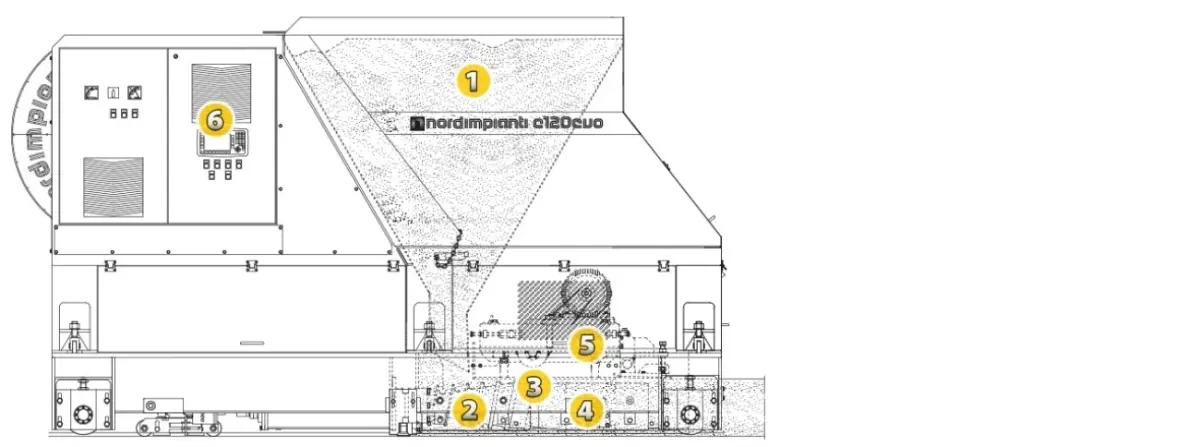

Технология
Фото:  Оборудование для производства плит перекрытия Экструдер EVO
Бетон, загруженный в бункер экструдера (1), под собственным весом попадает на шнеки (2).
Далее шнеки проталкивают бетон в камеру уплотнения (3), где находятся формующие трубы (4). Формующие трубы вместе с боковыми формующими пластинами образуют пустоты в изделии без использования вибрации.
Шнеки, формующие трубы, боковые пластины и верхнее заглаживающее устройство (5) совершают колебательные движения вперед-назад, а трубы также раскачиваются, что обеспечивает отличное уплотнение бетона в каждой точке и обеспечивает отличные технические характеристики изделий.
Экструдер EVO от NORDIMPIANTI оборудован системой контроля уплотнения (6) что позволяет оператору полностью контролировать машину, чтобы уменьшить или повысить плотность бетона до требуемого значения.
