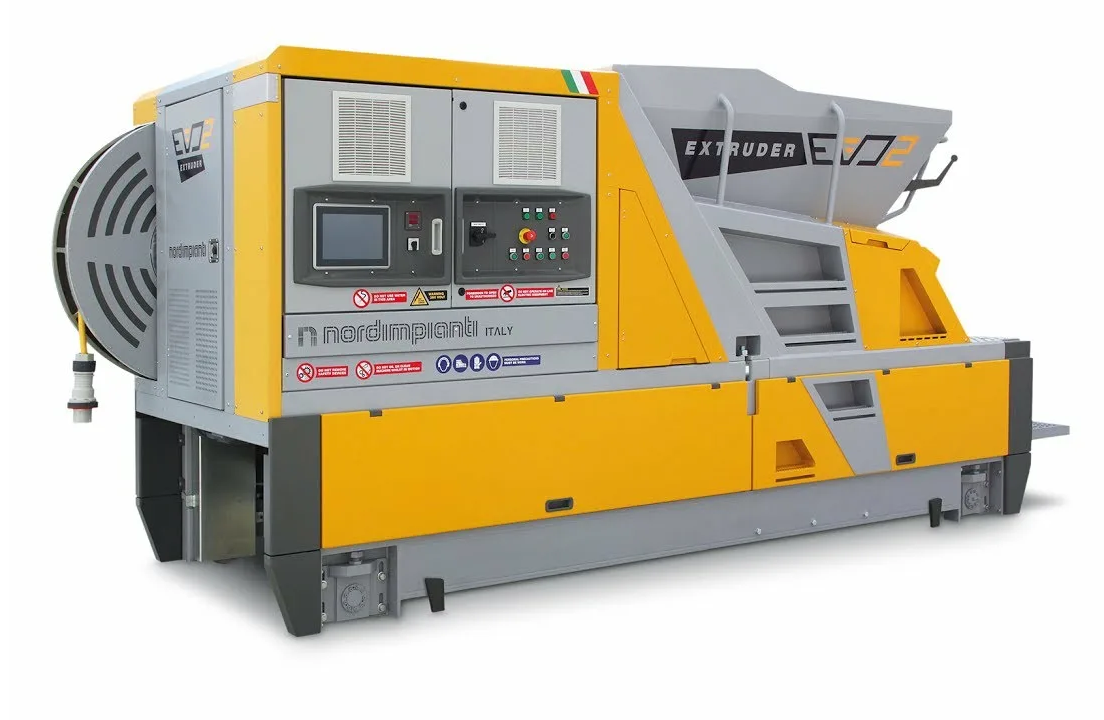

Экструдеры серии EVO2 фирмы NORDIMPIANTI предназначены для производства на длинных производственных дорожках широкого ассортимента предварительно напряженных пустотных плит как для перекрытий, так и для стен.
Установка предлагает экономически эффективное решение для компаний, стремящихся найти гибкий подход к производству пустотных плит различных типов и размеров.
Экструдер формует изделие за одну фазу с помощью метода выдавливания, исключая необходимость в вибрации, что сводит уровень шума установки до минимума.
Бетон выдавливается на дорожку через пустотообразующие трубы шнеками, совершающими возвратно-поступательные движения.
Пустотообразующие трубы определяют форму пустоты, а боковые формующие устройства
определяют наружную форму изделия. Установка имеет модульное исполнение: силовой агрегат вместе с бункером можно легко переставить на другую формообразующую вставку для производства панели другой высоты/ширины.
Стандартные высоты варьируются от 150 мм до 520 мм, а ширина панели может составлять 600 мм, 1200 мм, 1250 мм, 1500 мм или 2400 мм. Также могут быть изготовлены плиты нестандартной ширины – 800 мм, 900мм, 1100 мм и другие.
Высота изделий, а также толщина перемычек может варьироваться в определённых пределах в зависимости от назначения и необходимых технических характеристик изделия.
  • Уровень шума сведен к минимуму.
  • Максимальное уплотнение бетона и высокая степень сцепления с арматурой.
  • Идеально ровная поверхность лицевой и тыльной стороны изделий.
  • Размерная точность изделий.
  • Высота сечения от 120 до 520 мм.
  • Широкий диапазон ширины панелей - 2 x 600 мм, 1200 мм, 1250 мм, 1500 мм, 2 x 1200 мм или 2400 мм.
  • Изношенные детали меняются с минимальным временем простоя машины.
  • Быстрая производственная перенастройка для изготовления плит иного профиля и высоты.
