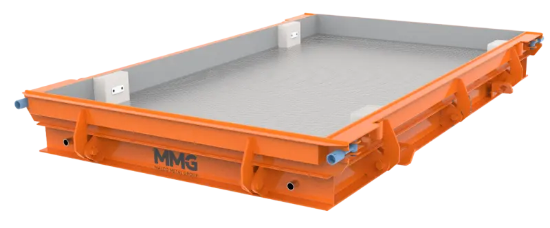

НПО Металлообработка, ОООМеталлоформы 2П30.18 предназначены для изготовления ненапряженных железобетонных дорожных плит для постоянных и временных покрытий городских дорог, производственных территорий, строительных площадок, транспортных площадок под нагрузку автомобильного транспорта до 30 тонн.
Проектная документация формы для производства дорожных плит выполнена в соответствии с техническими требованиями ГОСТ 21924.0-84. Материал, используемый при изготовлении форм, поставляется с металлобаз и металлургических комбинатов в соответствии с техническими требованиями ГОСТ 25781-2018 (Формы стальные для изготовления железобетонных изделий. Технические условия). При изготовлении используется углеродистая горячекатанная листовая сталь (Ст3 г/к сп/пс 5) по ГОСТ 19903-2015 и низколегированная сталь (09Г2С) по ГОСТ 19281-89.

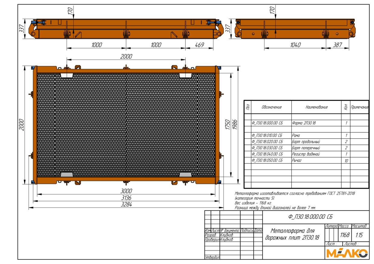

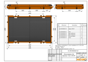

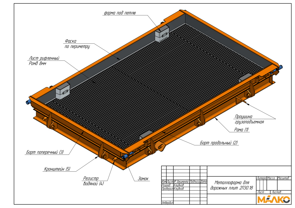

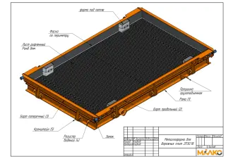

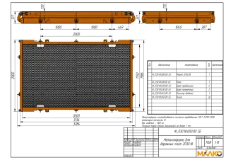

Металлоформа состоит из опорной рамы, продольных и поперечных откидывающих бортов, системы обогрева. В свою очередь рама собирается из сортового швеллера исходя из максимальных нагрузок объема бетонной смени и армокаркаса. На верхнюю поверхность рамы устанавливается и приваривается лист рифленный типа Ромб толщиной 8мм и глубиной рифления не менее 1,2мм. По периметру рамы приварены проушины с установленными в них осями и кронштейнами для открытия бортов. Борта поперечные и продольные формируют необходимый типоразмер дорожной плиты после наполнения бетонного раствора в закрытую форму. Откидные борта формы раскрываются на 45 градусов и упираются в надежно закрепленные ограничители.
По согласованию с Покупателем металлоформа может быть усилена, дооснащена водяным регистром и столом с вибродвигателями для организации стендового способа производства. Вибростол предназначен для равномерного уплотнения бетона, а регистр обеспечивает необходимый прогрев изделия и ускоряет гидрацию бетона без пропарочной камеры. Так же форма по согласованию может оснащена дополнительной вставкой для изготовления плит размером 3000х1500х170 мм.
Параметры дорожных плит - 2п30.18 (3000х1750х170) ГОСТ 21924.0-84
Длина, мм - 3284
Ширина, мм - 2000
Высота, мм - 337
Масса, кг - 1168
Марки стали - Ст3
Поддон металлоформы, шт - 1
Торцевые откидные борта, шт - 2
Продольные откидные борта, шт - 2
