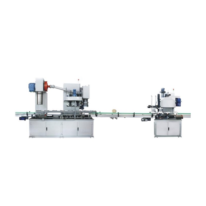

Линия для производства бочек YBMEM - 25L
Обновлено 16.04.2025 983683
Автоматическое отрезное устройство:
  • Скорость подачи: 0 – 45 шт / мин
  • Скорость резки металла: 0 – 59 м / мин
  • Толщина листа: 0,15 – 0,5 мм
  • Диапазон применяемого листа: 480 – 1 050 мм
  • Мощность двигателя: 6,95 кВт
  • Габаритные размеры: 5 830 x 1 750 x 1 750 мм
  • Вес: 5 000 кг
Автоматический станок для сварки швов:
  • Производительность: 20 – 40 шт / мин
  • Применимый диаметр изделия: 220 – 300 мм
  • Применимая высота изделия: 250 – 450 мм
  • Применимая толщина материала: 0,28 – 0,42 мм
  • Применимый диаметр медной проволоки: 1,5 – 1,7 мм
  • Ширина перекрытия: 0,8 – 1 мм
  • Электропитание: 380 В / 50 Гц
  • Мощность: 46 кВт
  • Габаритные размеры: 2 000 x 1 800 x 1 600 мм
  • Вес: 1 850 кг
Машина для нанесения антикоррозийного состава:
  • Диаметр изделия: 52 – 300 мм
  • Высота изделия: 52 – 350 мм
  • Мощность: 1 кВт
  • Габаритные размеры: 2 300 x 700 x 1 300 мм
  • Вес: 220 кг
Высокочастотная индукционная печь:
  • Метод сушки: Высокочастотная электрическая индукционная
  • Габаритные размеры: 6 500 x 700 x 1 700 мм
  • Вес: 650 кг
Автоматическая машина для придания конической формы, завивки, отбортовки и закатки швов:
  • Производительность: 25 – 30 шт/мин
  • Диаметр: 220 – 290 мм
  • Высота: 200 – 420 мм
  • Мощность двигателя: 40 кВт
  • Габаритные размеры: 17 500 мм x 1 500 x 2 800 мм
  • Вес: 3 000 кг
Автоматическая комбинированная машина для сварки ушных выступов, нанесения покрытия и установки ручек:
  • Производительность: 25 – 32 шт/мин
  • Высота банки: 220 – 480 мм
  • Мощность: 30 кВт
  • Вес: 3 100 кг
