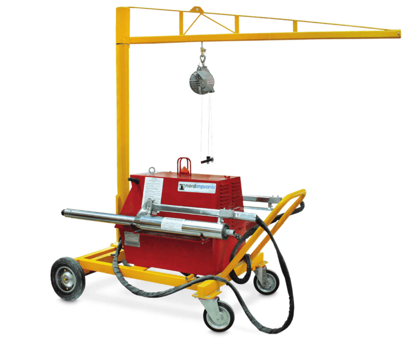

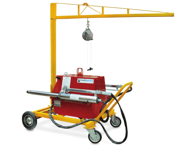

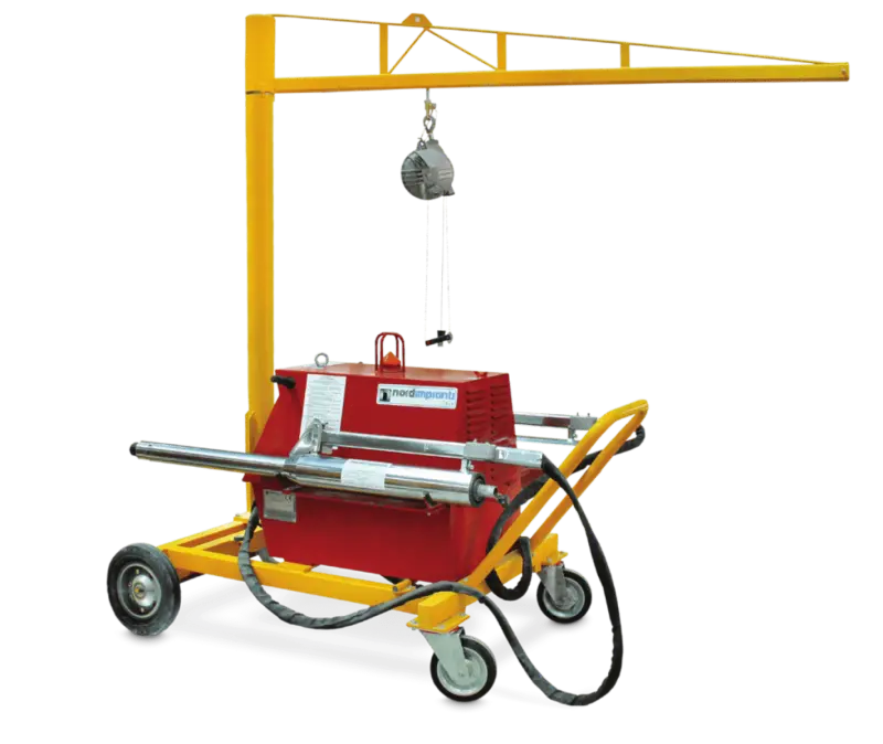

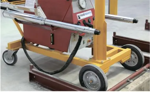

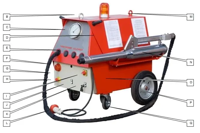

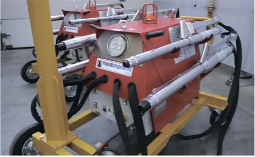

Установка натяжения арматуры Установка натяжения арматуры с 4 домкратами натяжения, ход каждого составляет 600 мм Каждый домкрат натяжения имеет собственную гидравлическую систему Опорная тележка установки натяжения арматуры для перемещения и поддержки домкрата натяжения в процессе напряжения арматуры (поставляются по желанию покупателя)
A) Визуальная сигнализация
B) Рым-болт / Закрывающий винт картера
C) Аналоговый или цифровой манометр
D) Защитный картер

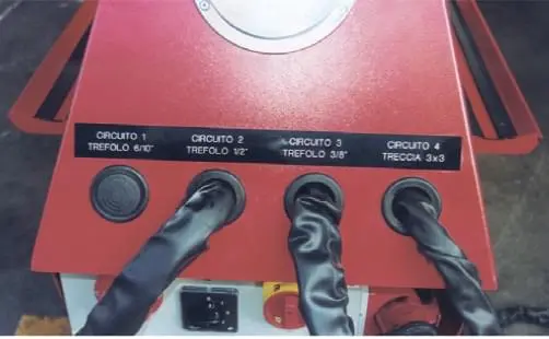

E) Гидравлические / электрические подключения к домкратам
F) Звуковая сигнализация
G) Электрическая панель IP55
H) Кнопка "АВАРИЙНАЯ"
I) Главный выключатель
J) Световой индикатор "ЛИНИЯ"
K) Кнопка "ВКЛ"
L) Электрическая розетка
M) Рым-болт
N) Домкрат-натяжитель
O) Масляный бак
P) Задние колеса Ø380 мм
Q) Передние колеса Ø160 мм

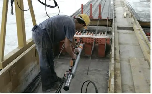

Установки для напряжения арматуры Nordimpianti – это удобное и высокопроизводительное оборудование для индивидуального натяжения арматуры, которое используется на железобетонных заводах по производству предварительно напряженных ЖБИ повышенной прочности.
Компания Nordimpianti специализируется на проектировании, разработке и производстве установок для напряжения арматуры. Натяжение осуществляется с помощью домкрата. Арматура крепится в балке с помощью фиксирующих зажимов (цанг). В зависимости от потребностей заказчика оборудование имеет различную комплектацию.
  • Количество гидравлических контуров - до 8.
  • Количество домкратов-натяжителей - до 4.
  • Производство - Италия.
  • Дополнительное оборудование - транспортировочная тележка с балансиром для поддержки домкрата в момент работы.
  • Сертификация EAC, CE; вся документация на русском языке.
Преимущества установки
  • Собственная гидравлическая система для каждого домкрата
  • Быстрое натяжение
  • Простота в использовании
  • Безопасность персонала
  • Индивидуальные настройки параметров работы, может комплектоваться 4 домкратами для арматуры разного диаметра и типа с натяжением под разным давлением
  • Может поставляться вместе с опорной тележкой для быстрого перемещения оборудования и поддержки домкрата в процессе применения
Установки Nordimpianti отличаются надежностью, прочностью, а также простотой в использовании, поэтому широко используются на заводах по производству ЖБИ, обеспечивая высокое качество выпускаемых железобетонных изделий.
