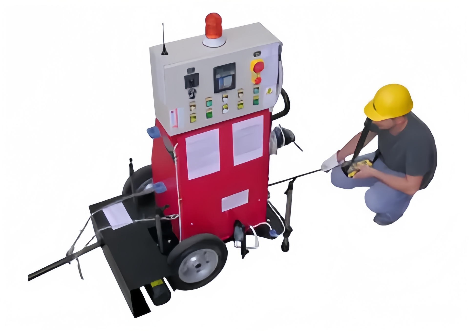

Машина для проталкивания канатов
Обновлено 16.04.2025 983715
  • Возможность интегрировать ножницы для канатов (дополнительное оборудование).
  • Проталкивание канатов до 100 м.
  • Двойное радиоуправление для 2-х операторов.

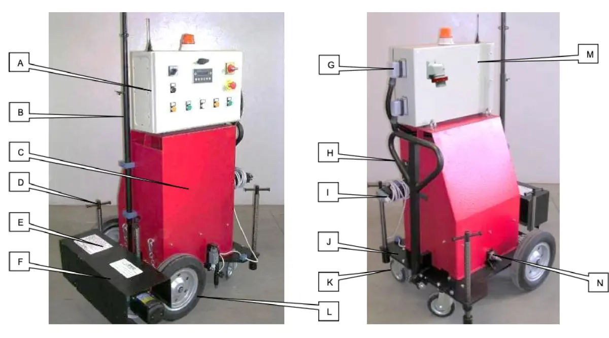

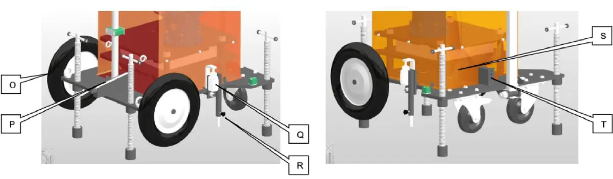

Основные компоненты и запасные части
А) Пульт управления
B) Направляющая труба для канатов
C) Группа двигателей
D) Стабилизирующие винты
E) Защитная крышка
F) Автоматические ножницы для канатов
G) Разъемы к электрической панели
H) Руль
I) Датчик безопасности
J) Рама
K) Поворотные колеса
L) Фиксированные колеса
M) Электрическая вилка
N) Винт
O) Подъемные рым-болты
P) Выходной канал для прядей
Q) Датчик безопасности
R) Регулирование датчика безопасности
S) Группа роликов для проталкивания пряди
T) Отверстия для вставки канатов

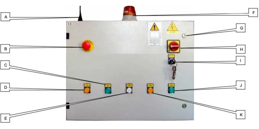

А) Антенна
B) Кнопка Аварийного Выключения / Перезагрузки
C) Кнопка “Быстрая перемотка вперед”
D) Кнопка “Замедленная перемотка вперед"
E) Кнопка “Пуск”
F) Визуальное и звуковое предупреждение
G) Замок электрической панели
H) “Выключатель питания"
I) Кнопка электрического щита / переключатель радиоуправления
J) Кнопка “Быстрого возврата"
K) Кнопка “Замедлить ход”

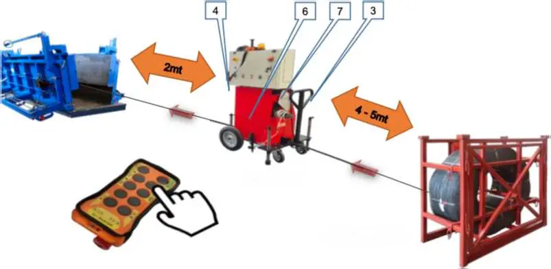

Установка
  1. Расположите оборудование на расстоянии 2 м от верхней части опалубки, ориентируя его так, как показано на рисунке
  2. Расположите стойку с канатами на расстоянии 4-5 метров от оборудования, как показано на рисунке
  3. Ослабьте 4 стабилизирующих винта, чтобы приподнять станок на несколько сантиметров
  4. Прикрепите предохранительные цепи к верхней части опалубки
  5. Расположите телескопическую направляющую трубу от выходного отверстия канатов до входного отверстия в головке опалубки
  6. Установите неподвижный датчик безопасности, прижав его к полу
  7. Прикрепите подвижный датчик к станку и расположите его напротив контейнера с катушкой
  8. Загружайте канат из контейнера в станок
