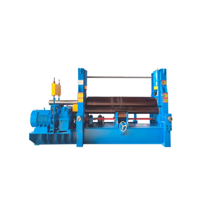

Трехвалковый листогиб W11SNC-20 х 2 500
Обновлено 18.04.2025 983741
  • Модель: W11SNC-20 х 2500
  • Максимальная производительность при прокатке:
  • T20 х B2 500 х φ1 200 мм (σs=245 МПа, лист Q235)
  • T: толщина листа, B: ширина листа, σs: предел текучести материала
  • Максимальная производительность при предварительном изгибе:
  • T16 х B2 500 х φ1 200: мм (σs=245 МПа, лист Q235)
  • Усилие верхнего вала: 130 000 кг
  • Максимальная ширина обрабатываемого листа: 2 500 мм
  • Рабочая длина вала: 2 550 мм
  • Остаточная прямая кромка после полной обработки: ≤2,5 мм толщины обрабатываемого листа
  • Диаметр верхнего вала: 330 мм
  • Диаметр нижнего вала: 180 мм
  • Расстояние между центрами двух нижних валов: 300 мм
  • Твердость поверхности валов: HRC 45-55
  • Рабочее давление в главном цилиндре: 19,5 МПа
  • Производительность: 4,5 м / мин
  • Скорость давления верхнего вала: ≥100 мм / мин
  • Электропитание: 380 В / 50 Гц
  • Мощность главного двигателя: 15 кВт
  • Мощность гидравлического двигателя: 5,5 кВт
  • Габаритные размеры: 5 050 х 1 650 х 1 950 мм
  • Вес: 10 000 кг
