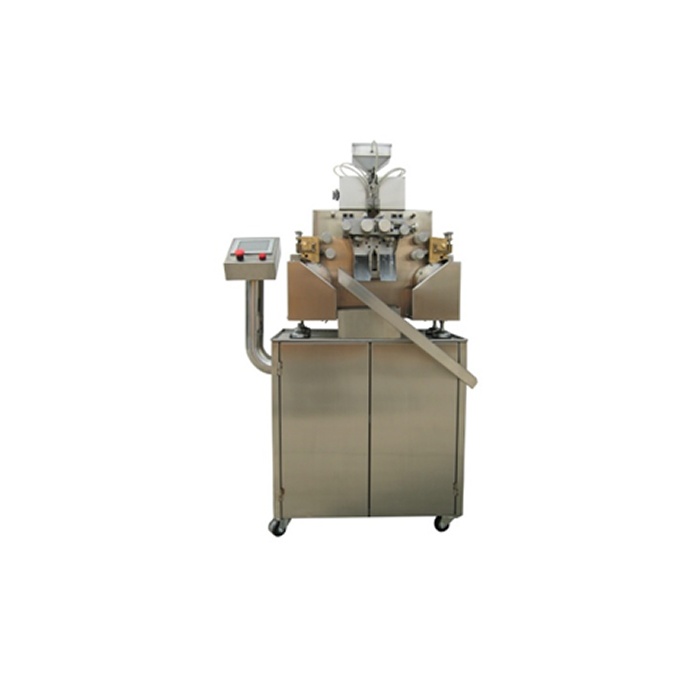

Капсулятор
  • Параметр: Значение
  • Модель: HSR-100
  • Количество подаваемого сырья: 6 х (0 - 1,5 мл)
  • Точность дозирования:  500 мг +- 1%; 500 мг +- 0,5%
  • Размер формующих валов: 64 х 60 мм
  • Давление между формующими валами: 0,1 - 0,5 МПа
  • Скорость вращения формующих валов: 0 – 4 об/мин
  • Регулировка скорости формующих валов: Бесступенчатая регулировка
  • Система автоматической смазки: В комплекте
  • Вакуумный насос: В комплекте
  • Материал приемного конвейера: Нержавеющая сталь
  • Давление воздуха: 900 Па
  • Расход воздуха: 2000 м³/ч
  • Мощность конвеерного стола: 0,37 кВт
  • Мощность капсулятора: 1,5 кВт
  • Питание: 380 В
  • Габаритные размеры: 670 х 450 х 750 мм
  • Вес: 200 кг
