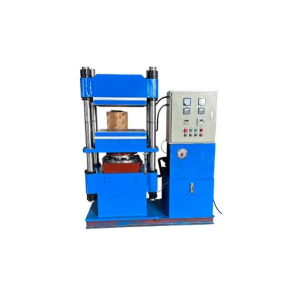

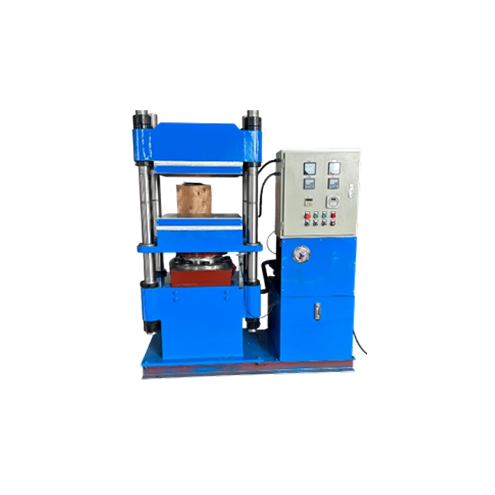

Пресс для вулканизации резиновой крошки XLB-D800х800х12.00MN
Обновлено 18.04.2025 983884
  • Модель: XLB-D800х800х12.00MN
  • Выдвижная платформа: Автомат
  • Скорость подъема: 30 мм / с
  • Ход плунжера: 250 мм
  • Давление на см²: 31 кг / см²
  • Расстояние между конфорками: 250 мм
  • Диаметр колонны: 90 мм, 4 шт
  • Диаметр цилиндра с плунжером: 400 мм, 1 шт
  • Температура нагрева: До 250 °C
  • Максимальное давление в рабочей системе: 16 МПа
  • Способ управления: Автоматическое управление ПЛК
  • Шероховатость нагревательной плиты: Ra  1,6a (2,5мкм)
  • Параллельность нагревательных элементов:  0,15 мм
  • Количество рабочих слоев: 1 шт
  • Количество нагревательных элементов: 2 шт
  • Размер нагревательных элементов: 800 х 800 х 56 мм
  • Материал: Q235A
  • Номинальное усилие зажима: 200 т
  • Электропитание: 380 В / 50 Гц
  • Мощность нагрева: 950 Вт
  • Мощность: 4 кВт
  • Размер площади пола: 1 800 x 900 x 2 200 мм
  • Вес: 5,5 т
