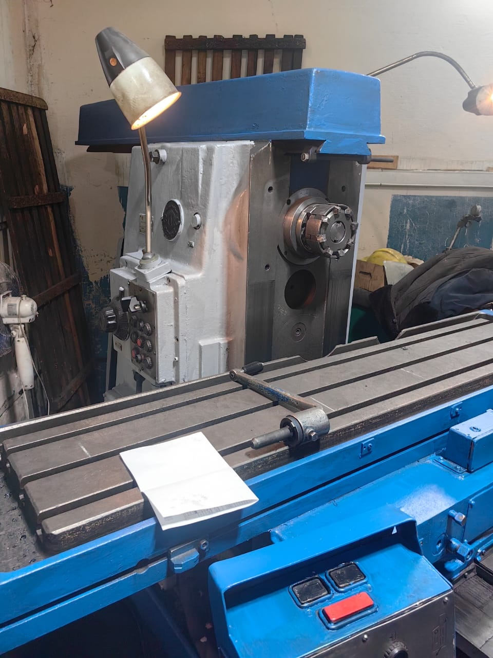

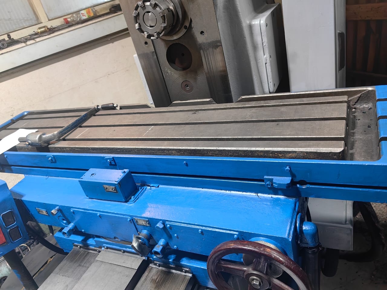

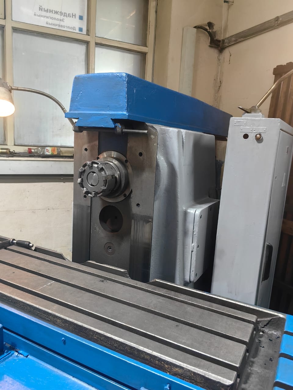

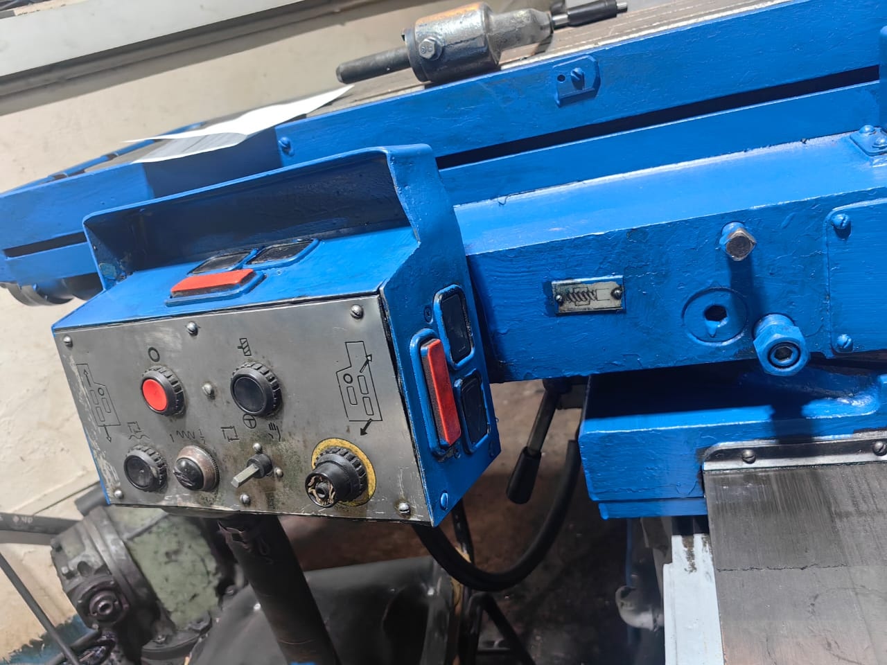

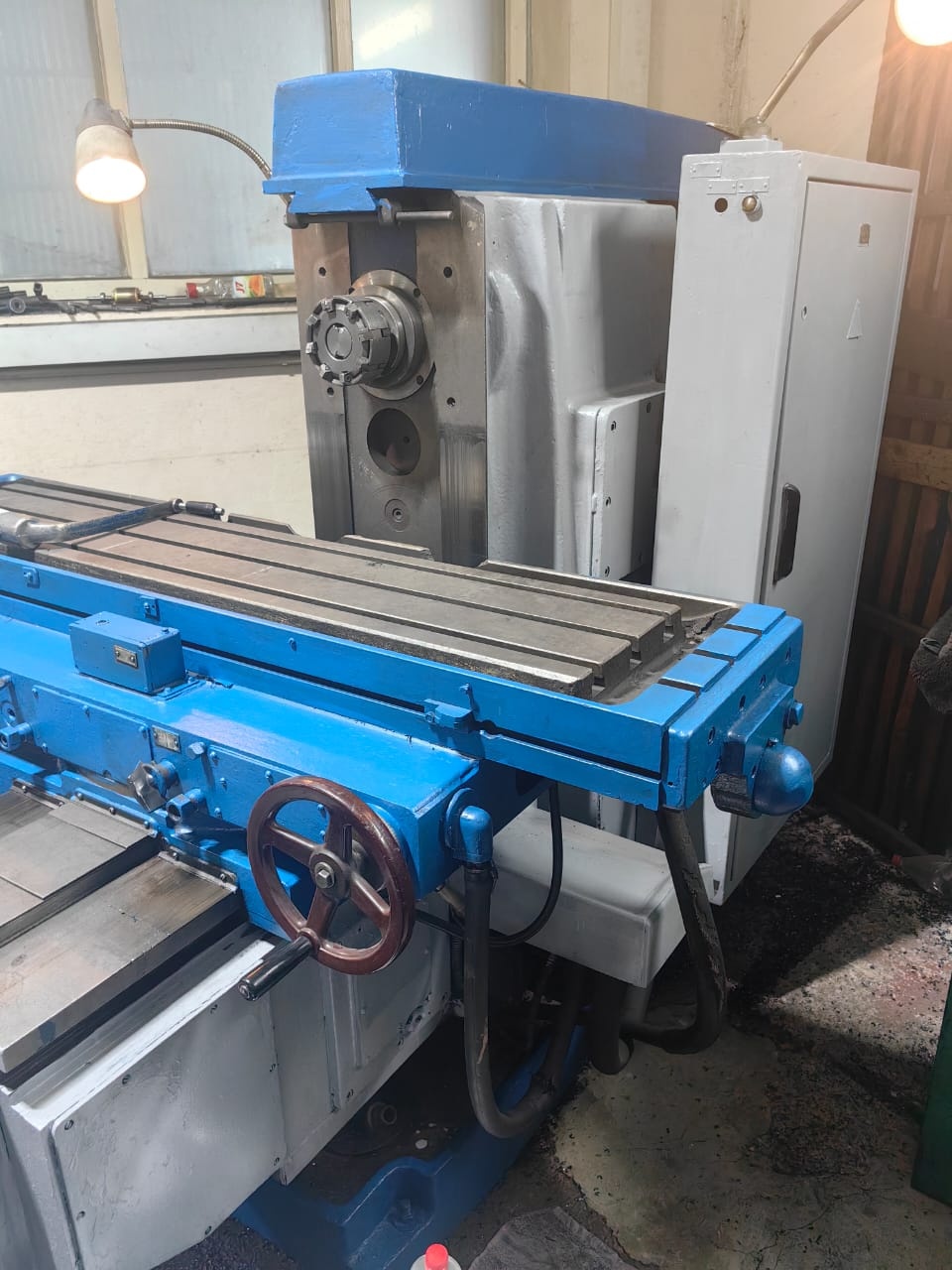

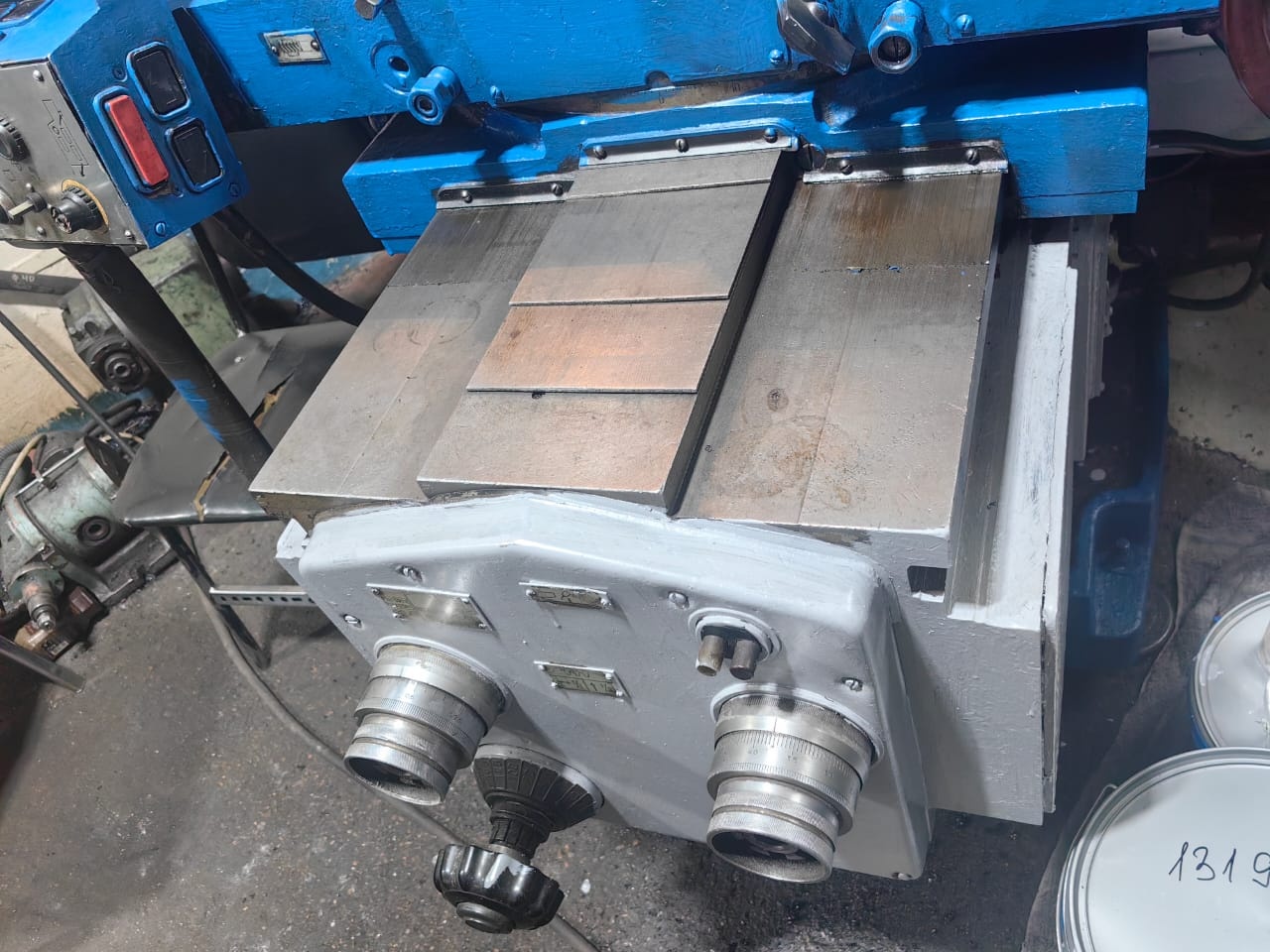

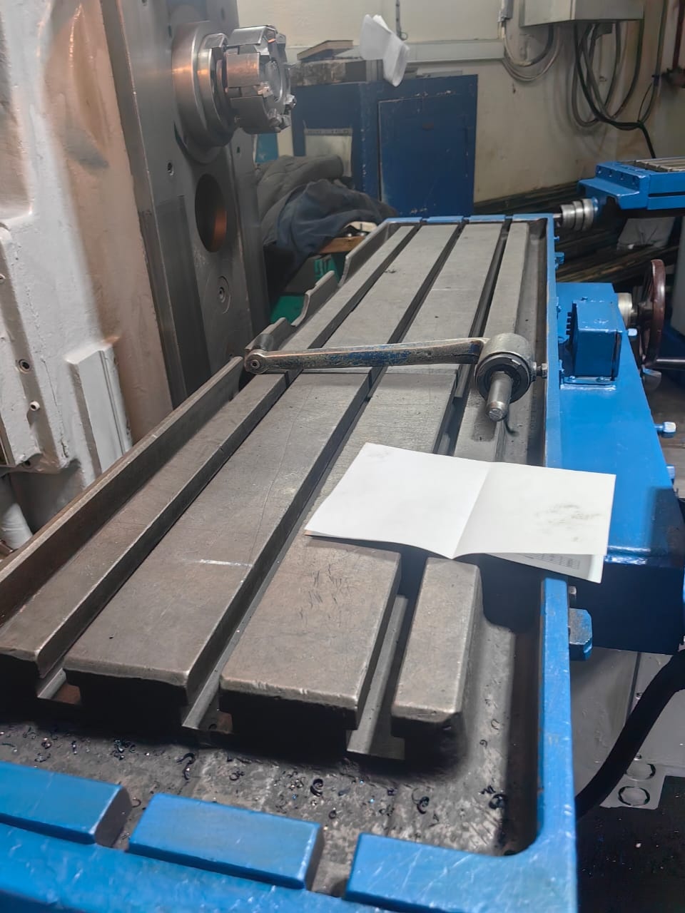

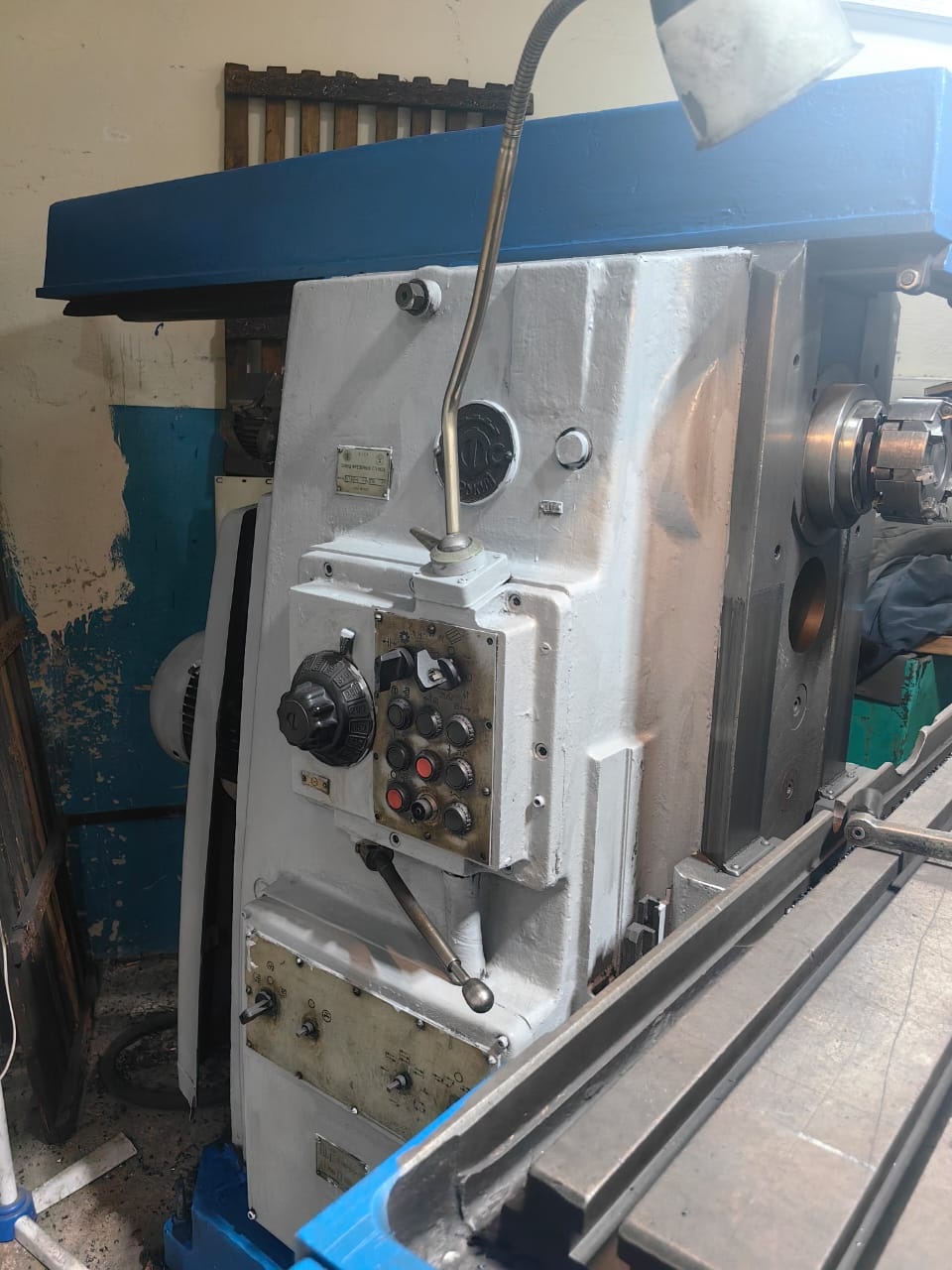

Универсальный консольно-фрезерный горизонтальный станок 6Т83-1
Обновлено 19.07.2025 983959
Станок фрезерный консольный горизонтальный с поворотным столом (универсальный) 6Т83-1 предназначен для выполнения различных фрезерных работ в условиях как индивидуального, так и крупносерийного производства.
В условиях крупносерийного производства станки могут быть успешно использованы также для выполнения работ операционного характера.
Размеры рабочей поверхности стола: 1600х400 мм
Класс точности станка Н по ГОСТ 8—77
Консольно-фрезерный станок модели 6Т83-1 предназначен для фрезерования всевозможных деталей из стали, чугуна и цветных металлов цилиндрическими, дисковыми, фасонными, угловыми, торцовыми, концевыми и другими фрезами в условиях индивидуального и серийного производства.
Возможность настройки станка на различные полуавтоматические и автоматические циклы позволяет успешно использовать станки для выполнения работ операционного характера в поточных и автоматических линиях в крупносерийном производстве.
Стол станка может поворачиваться вокруг вертикальной оси на ±45°, что позволяет с применением делительных устройств фрезеровать различные винтообразные спирали.
Техническая характеристика и высокая жесткость станков позволяют полностью использовать возможности как быстрорежущего, так и твердосплавного инструмента.

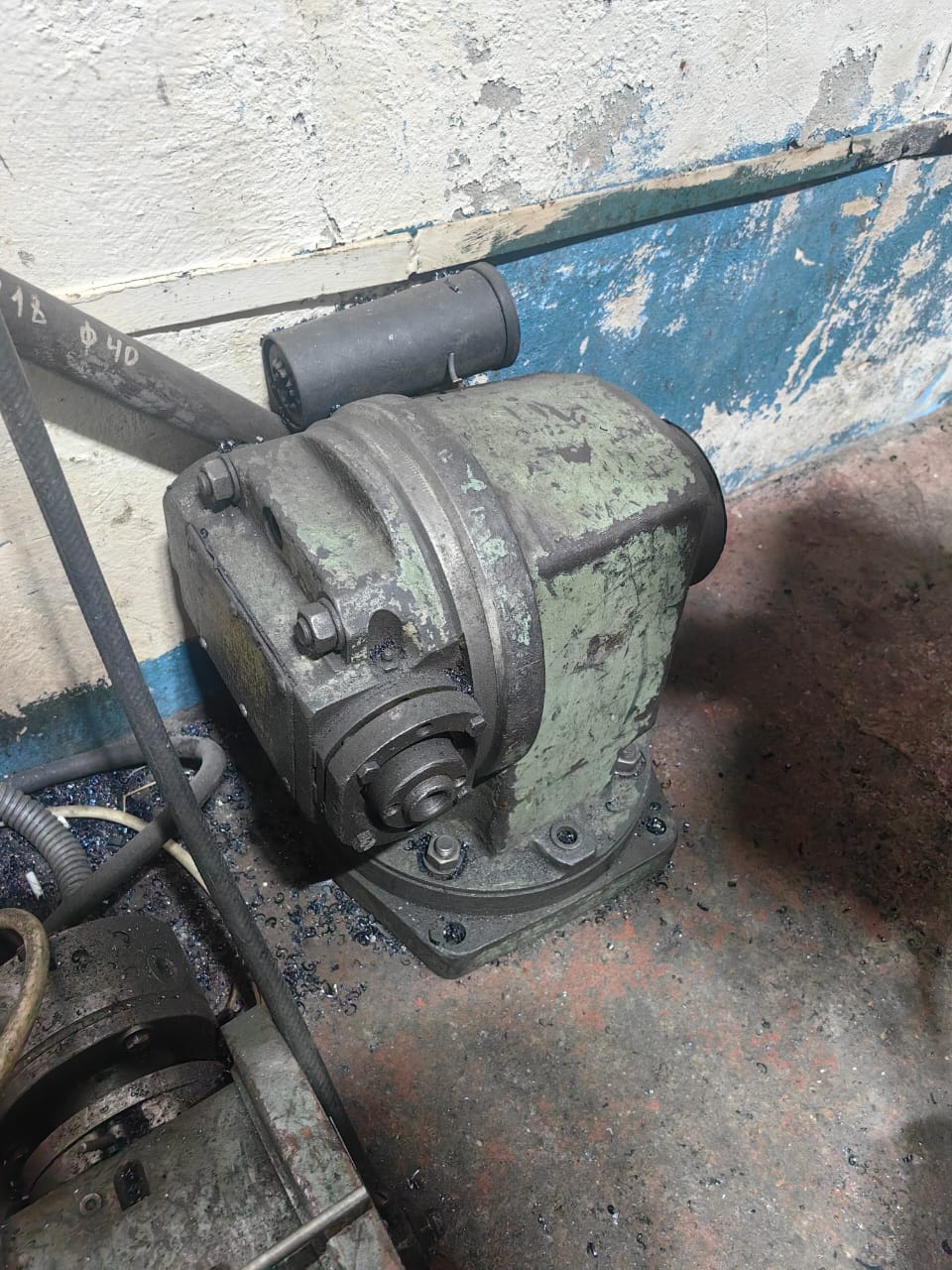

Технологические возможности станка могут быть расширены с применением делительной головки, поворотного круглого стола, накладной универсальной головки и других приспособлений.
Особенностями конструкции станка являются:
широкие диапазоны величин подач стола;
быстросменное крепление инструмента;
наличие механизма замедления подачи;
замедление рабочей подачи в автоматическом цикле;
возможность работы в автоматических циклах, включая обработку по рамке; автоматическая смазка узлов;
применение бесконтактных быстродействующих электромагнитных муфт в приводе подач;
повышенная точность станка за счет расположения винта поперечной подачи но оси фрезы;
возможность перемещения стола одновременно по двум и трем координатам;
возможность применения электродвигателя постоянного тока в приводе подач;
возможная дальнейшая автоматизация станков за счет применения цифровой индикации и устройств оперативного управления.
