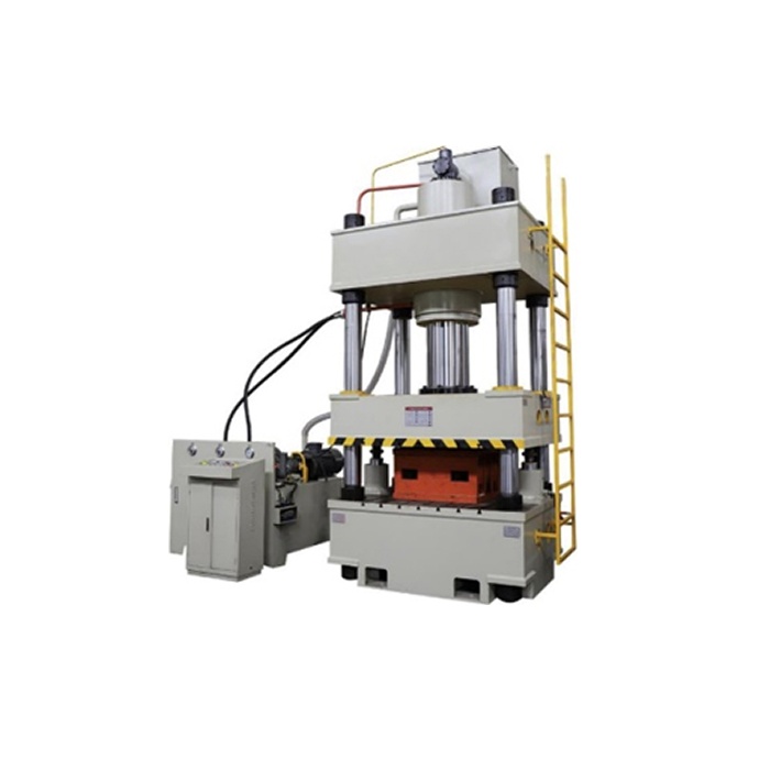

Гидравлический пресс YQ32-500T
Обновлено 21.04.2025 984113
  • Модель: YQ32-500T
  • Номинальное давление: 5 000 кН
  • Давление в системе: 25 МПа
  • Номинальное давление в гидросистеме: 31,5 МПа
  • Ход ползуна: 600 мм
  • Максимальная высота открытия: 800 мм
  • Эффективная площадь рабочего стола:
  • Слева и справа (расстояние между колоннами) 1300 мм
  • Спереди и назад (расстояние от передней до задней части стола) 1300 мм
  • Скорость перемещения без нагрузки: 150 мм / с
  • Скорость прессования: 6-15 мм / с
  • Скорость возврата: 130 мм / с
  • Усилие: 630 кН
  • Ход выталкивателя: 260 мм
  • Мощность двигателя: 30 кВт
  • Рабочая температура окружающей среды: 0~40°C
  • Электропитание: 380 В ± 10%, 3 Ф
  • Масло в гидросистеме: 46 # противоизносное гидравлическое масло
  • Габаритные размеры: 1 900 х 1 300 х 4 400 мм
  • Вес: 15 000 кг
