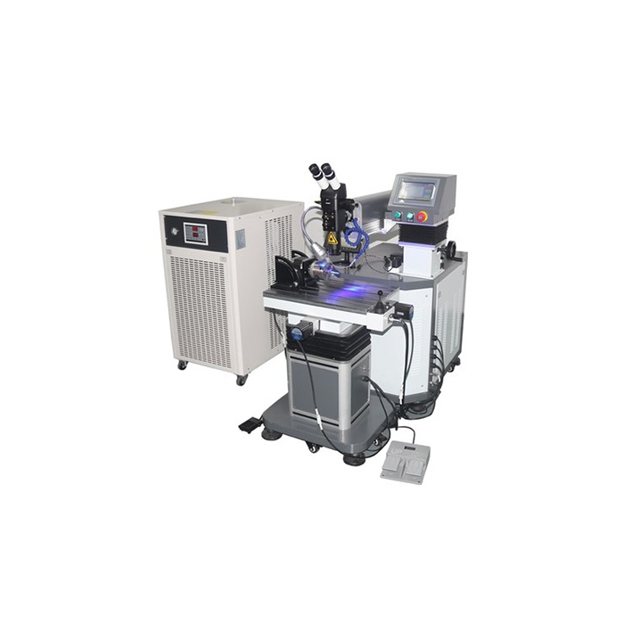

Лазер для направки и сварки для ремонта пресс-форм HS-MOW200
Обновлено 21.04.2025 984145
  • Модель: HS-MOW200
  • Лазерная среда: Nd3 + : YAG
  • Длина волны лазера: 1 064 нм
  • Ширина импульса: 0,1 – 20 мс
  • Нестабильность энергии: <2%
  • Расхождение луча: ≤8 мрад
  • Минимальный диаметр луча: 0,3 мм
  • Регулируемый охват лазерного пятна: 0,6 – 3,0мм
  • Глубина сварки: 0,1 – 3 мм
  • Время продолжения работы: 16 ч
  • Шум: ≤60 дБ
  • Рабочая температура: 55 ºF (13 ºC) – 82 ºF (28 ºC)
  • Рабочая влажность: 5 – 75%
  • Масляный туман: ≤15 мг / м&sup3
  • Лампа накачки: Двойная лампа-вспышка
  • Размеры системы охлаждения: Водяное охлаждение
  • Расходная ксеноновая лампа: Фильтрующий элемент
  • Ось X: Подвижный 300 мм
  • Ось Y: Подвижный 200 мм
  • CCD камера: HD цветной CCD
  • Частота лазерной сварки: 0 – 100 Гц
  • Электропитание:  220 В ± 10%, 50 / 60 Гц
  • Максимальная мощность одиночного импульса: 100 Дж
  • Максимальная мощность лазера: 200 Вт
  • Потребляемая мощность: 6 000 Вт
  • Габаритные размеры: 800 х 500 х 800 мм
  • Габаритные размеры упаковки: 1 450 х 750 х 1 150 мм
  • Вес нетто: 70 / 260 кг
  • Вес брутто: 80 / 280 кг
