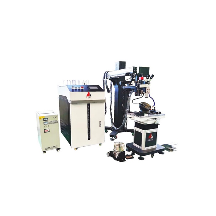

Лазер для направки и сварки для ремонта пресс-форм BMII-3000
Обновлено 11.06.2025 988510
  • Модель: BMII-3000
  • Тип лазера: CW Fiber
  • Мощность лазера: 3000 Вт
  • Длина волны: 1060 нм
  • Длительность импульса: ≤20 мс
  • Диаметр пятна: 0,1 – 3 мм
  • Частота импульсов: ≤100 Гц
  • Фокусное расстояние: 150 мм
  • Способ охлаждения: Водяное
  • Ход рабочего стола:
  • Ось X: 300 мм
  • Ось Y: 200 мм
  • Ось Z: Вертикальный подъем
  • Грузоподъемность стола: ≤100 кг
  • Регулировка микроскопа для системы наблюдения: 360°
  • Диаметр сварочной проволоки: 0,1 – 1,6 мм
  • Электропитание: 380 В ±10% / 50 Гц / 220 В ±10% / 50 Гц
  • Максимальная мощность: 1500 / 2000 / 3000 Вт
  • Вес: 700 кг
