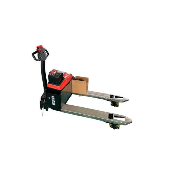

Характериститки:
  • Модель: EP TB20
  • Привод: Электрический
  • Тип оператора: Ручной
  • Номинальная мощность / номинальная нагрузка Q: 2 000 кг
  • Расстояние до центра нагрузки c: 600  мм
  • Длина для переноски x: 874 / 962 мм
  • Колесная база y: 1 248 / 1 336  мм
  • Сервисный вес: 220 кг
  • Нагрузка на ось с грузом спереди / сзади: 722 / 1 498 кг
  • Нагрузка на ось порожним спереди / сзади: 180 / 40 кг
  • Тип шин: Пневматический
  • Размер передних шин: 230 х 74 мм
  • Размер задних шин: 2 х 78 х 60 мм
  • Размер балансировочного колеса: 74 х 30 мм
  • Количество передних / задних (x = ведущие колеса): 1 х 2 / 4
  • Протектор передний b10: 435  мм
  • Колея задняя b11: 410 мм(535)
  • Высота подъема h3: 140 мм
  • Минимальная / максимальная высота рычага рукоятки в рабочем положении H14: 750 / 1 170
  • Высота вил после спуска h13: 80
  • Полная длина l1: 1 685 мм
  • Длина до лицевой стороны l2: 535 мм
  • Общая ширинаb1 / b2: 560 мм (685)
  • Размеры вилки s / e / l: 50 х 150 х 1 150 мм
  • Ширина снаружи b5: 560 мм (685)
  • Дорожный просвет, центр колесной базы m²: 30 мм
  • Ширина прохода для поддонов: 1000 х 1200
  • в поперечном направлении Ast: 2 304 мм
  • Ширина прохода для поддонов 800 х 1200 в длину Ast: 2 371 мм
  • Радиус поворота Wa: 1 550 мм
  • Скорость движения с грузом / без груза: 4 / 5,5 км/ч
  • Скорость подъема с грузом / без груза: 0,018 / 0,037 м/с
  • Скорость снижения, с грузом / без груза: 0,032 / 0,038 м/с
  • Преодолеваемый подъем с грузом / без груза: 8 / 16 %
  • Приводной тормоз: Электрический
  • Номинальная мощность приводного двигателя S2: 0,90 кВт
  • Номинальная мощность подъемного двигателя S3: 0,84 кВт
  • Напряжение аккумулятора / номинальная емкость: 24 х 2 / 30 В / Ач
  • Вес батареи: 9,5 х 4  кг
  • Уровень шума: 74 дБ (А)
