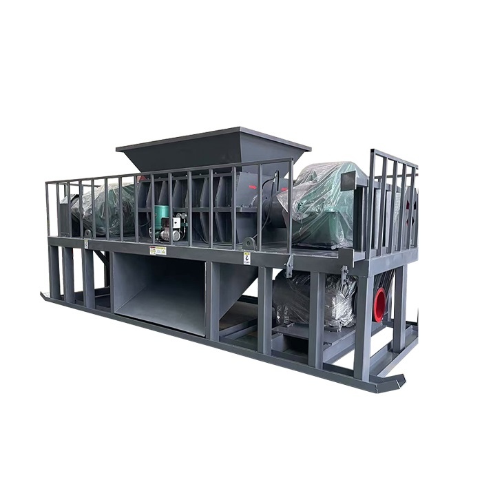

Двухвальный шредер:
  • Модель: 1200
  • Применение: Первичное измельчение целой шины
  • Производительность: 1 – 2 т/ч
  • Размер загрузочного отверстия: 1 500 х 1 500 мм
  • Характеристики дисковых ножей: Ø 400 х толщина 30 мм
  • Количество дисковых ножей: 38 шт
  • Редуктор: 650 х 2
  • Частота вращения: 10 – 150 об/мин
  • Мощность: 45 кВт х 2
  • Габаритные размеры: 4 150 х 1 250 х 2 200 мм
  • Вес: 7 200 кг
