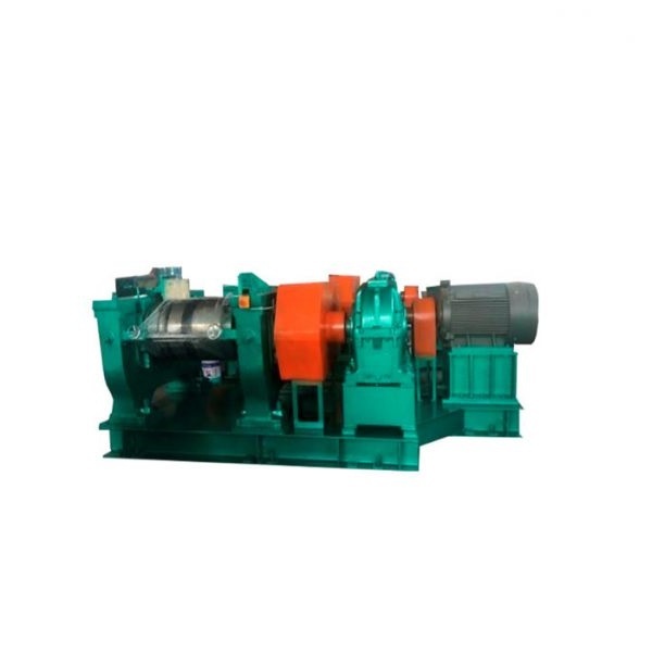

Дробильную установку для производства резинового порошка тонкого помола XKJ560660х1000
Обновлено 18.12.2024 973072
  • Модель:  XKJ560660х1000
  • Производительность:  1 т /ч (для порошка 0,5 – 0,6 мм)
  • Передний вал:
  • Диаметр: 560 мм
  • Длина: 1000 мм
  • Задний вал:
  • Диаметр: 660 мм
  • Длина: 1000 мм
  • Рабочая поверхность вала: 1000 мм
  • Возможный зазор между валами: 0 – 15 мм
  • Скорость вращения приводного вала: 30 об / мин
  • Соотношение скоростей переднего/заднего валов: 1: 1,82
  • Подшипник: Роликовый, 8 шт
  • Режим вращения:  Мотор / редуктор с прямым соединением
  • Режим смазки:  Автоматическая (с помощью смазочного насоса)
  • Главный двигатель:
  • Бренд:  ShanDong Lijiu
  • Скорость вращения: 940 об / мин
  • Мощность:  150 кВт
  • Редуктор:
  • Модель: ZSYF450
  • Тип: прямоугольный
  • Бренд: Guomao
  • Габаритные размеры:
  • Длина:  6350 мм
  • Ширина:  2250 мм
  • Высота:  2090 мм
  • Вес:  Около 29,5 т
