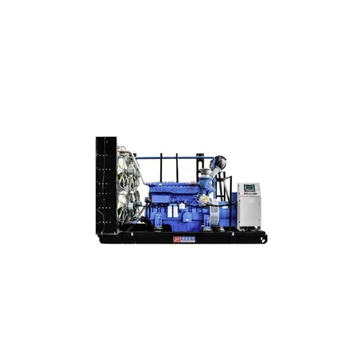

Газовый электрогенератор HQ500NF
Обновлено 23.04.2025 984465
Газогенераторная установка:
  • Модель: HQ500NF
  • Эффективность выработки электроэнергии: ≥ 38 %
  • Общий тепловой КПД: ≥ 85 %
  • Структура: Разъемный тип
  • Мак. расход топлива: ≤ 95 Нм³ / ч (содержание метана в газе ≥90 %)
  • Расход масла: ≤ 0,1 г / кВт х ч
  • Уровень шума: ≤ 85 дБ(А)
  • Номинальная частота: 50 Гц
  • Номинальное напряжение: 400 / 230 В
  • Номинальный ток: 900 А
  • Номинальный коэффициент мощности: 0,8
  • Номинальная мощность: 500 кВт / 625 кВА
  • Габаритные размеры: 4 500 х 1 900 х 2 360 мм
  • Вес нетто: 5 800 кг
Динамические характеристики выходной мощности:
  • Диапазон настройки напряжения холостого хода: 95 – 105 %
  • Скорость регулирования установившегося напряжения: ≤ ±1 %
  • Скорость регулирования переходного напряжения: ≤ -15 % – + 20 %
  • Время восстановления напряжения: ≤ 3 с
  • Колебания напряжения: ≤ ±0,5 %
  • Скорость регулировки частоты переходного процесса: ≤ ±10 %
  • Время стабилизации частоты: ≤ 5 с
  • Коэффициент синусоидального искажения формы сигнала линейного напряжения: ≤ 2,5 %
Газовый двигатель:
  • Модель: YC6C935N-D30
  • Структурная форма: Прямой 6-цилиндровый, четырехтактный, с 4 клапанами, с турбонаддувом и интеркулером
  • Цилиндры: Диаметр х ход: 200 х 210 мм
  • Рабочий объем: 40 л
  • Форма регулировки: Электронная
  • Способ зажигания: Электронное управление
  • Способ впуска: Водяное охлаждение, турбонаддув отработавших газов, интеркулер
  • Способ сгорания: Электронное управление, разреженное сгорание
  • Способ запуска: 24 В
  • Срок службы: ≥25 000 ч
  • Номинальная скорость вращения: 1 500 об / мин
  • Номинальная мощность: 625 кВт
Бесщеточный генератор:
  • Структурная форма: Одноопорный, бесщеточный, с автоматиче-ским регулятором напряжения
  • Схема подключения: Трехфазная, четырехпроводная
  • Класс изоляции: H
  • Степень защиты: IP22
  • Номинальное напряжение: 400 В
  • Номинальный ток: 800 А
  • Коэффициент мощности: 0,8
  • Номинальная мощность: 625 кВА
Система управления установкой и автоматического параллельного подключения:
  • Режим работы: Автоматический / ручной / дистанционный
  • Система управления газовым двигателем: Huaquan
  • Отображение данных о работе устройства: Жидкокристаллический дисплей
  • Электронная система контроля скорости: Huayuan Qiuli
Система контроля и автоматической регулировки расхода топлива:
  • Применяемое топливо: Газ
  • Газовый смеситель: Huaquan Power
  • Газовый регулятор давления: Feder entspannen (Dongsi)
  • Максимальное давление газа на входе: < 15 кПа
  • Минимальное давление газа на входе: ≥ 8 кПа
  • Максимальная температура газа: ≤ 40 °C
