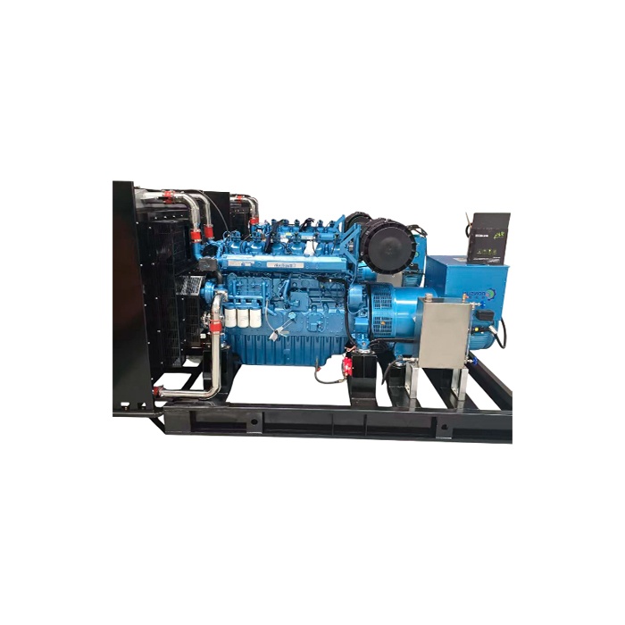

Газовый электрогенератор WD-400NGF 400кВт
Обновлено 11.06.2025 988512
Двигатель:
  • Модель двигателя: 6M33D450E310NG
  • Производитель: Baudouin
  • Тип: 4-тактный, с искровым зажиганием, турбонаддув с промежуточным охлаждением, предтурбинное смесеобразование
  • Расположение цилиндров: 6 цилиндров, рядное
  • Диаметр цилиндра × Ход поршня: 150 х 185 мм
  • Рабочий объем: 19,6 л
  • Номинальная частота вращения: 1 500 об/мин
  • Номинальная мощность: 450 кВт
  • Давление подачи газа: 10 – 30 кПа
  • Газовый фильтр: Присутствует
  • Воздушный фильтр: Установлен, с инструкцией по обслуживанию
  • Удельный расход масла: ≤ 0,5 г/кВтч
  • Марка масла: 15W-40 для газовых двигателей
  • Система смазки: Комбинированная (под давлением + разбрызгивание)
  • Масляный фильтр: Двухступенчатая система (центробежная + тонкая бумажная фильтрация), возможна замена фильтра без остановки
  • Система регулировки скорости: Полностью электронная
  • Статическая неравномерность регулирования (регулируемая): 0 – 5 %
  • Управление соотношением воздух/топливо: Полностью автоматическое
  • Система зажигания: WoodWorld
  • Система охлаждения: Принудительное жидкостное охлаждение
  • Защита от замерзания: Зимняя замена на антифриз
  • Тип глушителя: Пламегасящий
  • Взрывозащита: Присутствует (впускной коллектор, картер)
  • Защита от перегрева охлаждающей жидкости: Сигнализация при 90 °C
  • Защита от перегрева масла: Сигнализация при 95 °C
  • Защита от низкого давления масла: Аварийная сигнализация и остановка при <245 кПа
  • Защита от превышения скорости: Аварийная сигнализация и остановка при >112 %
  • Сбор данных двигателя: Интерфейс RS485
  • Направление вращения коленвала: Против часовой стрелки
Генератор:
  • Модель генератора: EG315-400N3
  • Производитель: ENGGA
  • Тип: Одноподшипниковый
  • Номинальная мощность: 400 кВт
  • Номинальное напряжение: 400 / 230 В
  • Номинальный ток: 720 А
  • Частота: 50 Гц
  • Коэффициент мощности: 0,8 (индуктивный)
  • Класс изоляции: H
  • Степень защиты: IP23
  • Схема подключения: 3-фазная, 4-проводная
  • Система возбуждения: Бесщеточная с постоянными магнитами
  • Регулирование напряжения: Автоматическое (AVR)
  • Охлаждение:  Естественное воздушное
