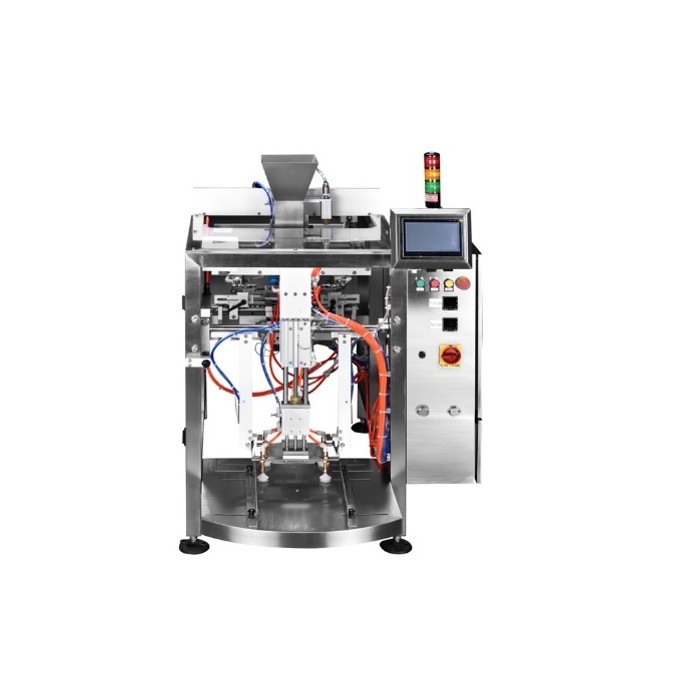

Оборудование для упаковки сухих кормов HMD-650
Обновлено 23.04.2025 984504
Упаковочная машина:
  • Модель: HMD-650
  • Подходящие типы пакетов: Трехшовные пакеты, вертикальные пакеты, пакеты с zip-замком, пакеты с боковыми складками (гофро-пакеты)
  • Диапазон размеров пакетов:
  • Ширина: 450 – 650 мм
  • Длина: 400 – 1000 мм
  • Скорость работы: 5 – 8 пакетов в минуту
  • Дополнительные устройства (опции):
  • Устройство для открытия zip-замка
  • Устройство для поддержки пакетов
  • Устройство для наполнения газом (например, азотом)
  • Конвейер для готовой продукции
  • Дозирующее устройство для наполнения
  • Основные особенности:
  • Универсальность: Подходит для различных типовпаке-тов и размеров.
  • Простота управления: Сенсорный экран и надежные компоненты обеспечивают удобство эксплуатации.
  • Надежность: Использование высококачественных компонентов (Mitsubishi, Omron, Schneider, SMC) гаранти-рует долговечность и стабильную работу.
  • Гибкость: Возможность добавления опций для адап-тации под конкретные производственные задачи.
  • Интерфейс управления: 7-дюймовый цветной сенсорный экран
  • Давление воздуха:   7,0 CFM при 80 PSI
  • Источник питания: 220 В , 50/60 Гц, 1 кВт
2 головочный весовой дозатор:
  • Модель: 2
  • Вес фасовки: 10000 – 15000 г
  • Точность взвешивания:  5 – 10 г
  • Максимальная скорость: 5 – 25 пакетов в минуту
  • Количество предустановленных параметров: 10 вариантов
  • Максимальное количество типов материалов для взвешивания: 2 вида
  • Высокая производительность
  • Подходит для взвешивания больших объемов продуктов.
  • Гибкость
  • Возможность работы с двумя типами материалов и настройка до 10 параметров.
  • Простота управления: Интуитивно понятный интерфейс и предустановленные параметры упрощают эксплуатацию.
  • Компактность: Оптимальные габариты для удобства размещения на производственной линии.
  • Габаритные размеры: 1680 х 1480 х 1200 мм
Z-образное загрузочное устройство:
  • Высота подъёма: 3,7 м (может быть изменена по требованию)
  • Скорость подъёма: 0 – 17 м/мин (регулируемая)
  • Производительность: До 6 м³/ч
  • Материалы: Основная конструкция: нержавеющая сталь марки 304
  • Части, контактирующие с продуктом: пищевой пластик
  • Общая мощность Около 550 Вт
  • Источник питания: 220 В / 380 В
Конвейер для транспортировки готовой продукции:
  • Модель: TP300
  • Высота подъема: 0,6–0,8 метра
  • Производительность: 1 м³/час
  • Скорость транспортировки: 30 метров в минуту
  • Мощность: 120 Вт
  • Габаритные размеры: 1220 × 340 × 500 мм
