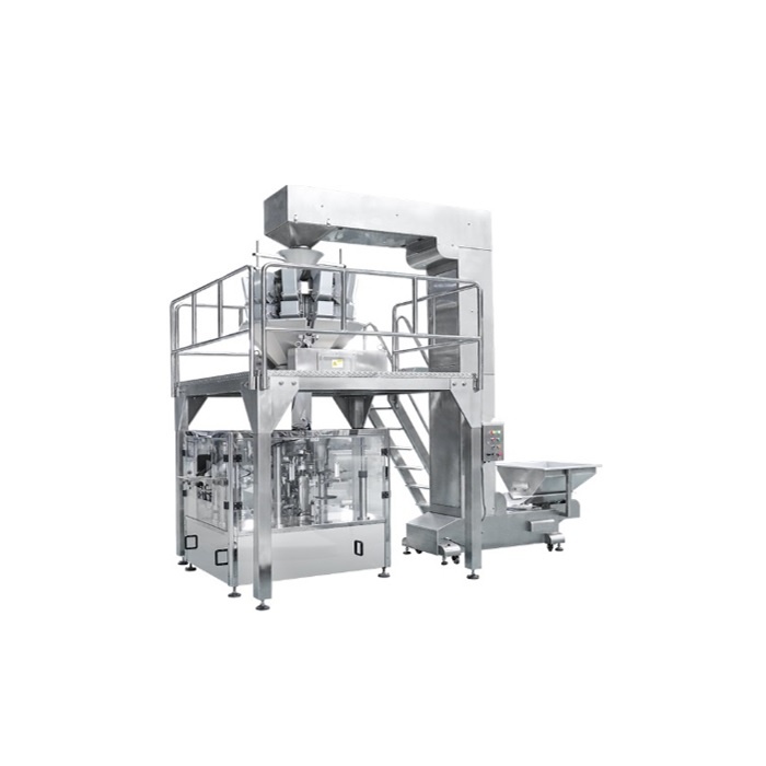

Упаковочная машина:
  • Модель: NE-6SD
  • Количество рабочих позиций: 6
  • Подходящие размеры пакетов:
  • Длина 200 – 450 мм
  • Ширина: 200 – 340 мм
  • Подходящие типы пакетов:
  • Пакет подушка
  • Пакет с дном
  • Скорость упаковки: 10 – 30 пакетов в минуту
  • Способ открытия пакета: С помощью вакуума
  • Функции вывода: Подача через желоб для материала
  • Дополнительные устройства: Принтер, дегазация
  • Режимы сигнализации:
  • Нет пакета или материала – отказ от запайки
  • Перегрузка оборудования – сигнализация
  • Недостаточное давление воздуха – сигнализация
  • Электрические компоненты: Omron
  • Уровень шума: Менее 80 дБ (в пределах 1 метра)
  • Сжатый воздух:
  • Давление: 5–8 кгс/см²
  • Расход воздуха: 0,4 м³/мин
  • Мощность: Около 2 кВт на устройство
  • Источник питания: 380 В +- 10%, 3 ф, 50 Гц
  • Габаритные размеры: 1900 х 1450 х 1500 мм
14 головочный весовой дозатор:
  • Модель: 14
  • Вес фасовки: 100 – 10000 г
  • Точность взвешивания: 0,5 – 2 г
  • Максимальная скорость: 120 пакетов в минуту
  • Тип привода: Шаговый двигатель
  • Интерфейс управления: 7-дюймовый сенсорный экран
  • Весовые ковши с узором
  • Сборный бункер
  • Печатающее устройство
  • Устройство для отбраковки отклонений
  • Вращающийся главный вибратор
  • Общая мощность: Около 1500 Вт
  • Источник питания: 220 В, 50-60 Гц, 10 А
Z-образное загрузочное устройство:
  • Высота подъёма: 3,8 м (может быть изменена по требованию)
  • Скорость подъёма: 0 – 17 м/мин (регулируемая)
  • Производительность: До 6 м³/ч
  • Материалы:
  • Основная конструкция: нержавеющая сталь марки 304
  • Части, контактирующие с продуктом: пищевой пластик
  • Общая мощность: Около 550 Вт
  • Источник питания: 220 В / 380 В
Платформа из нержавеющей стали:
  • Материал исполнения: нержавеющая сталь марки 304
  • Настил: Алюминиевая плита с антискользящим рифлением (обеспечивает безопасность оператора и устойчивость оборудования)
  • Габаритные размеры: 2400 х 2000 х 1800 мм
  • Вес: 350 кг
