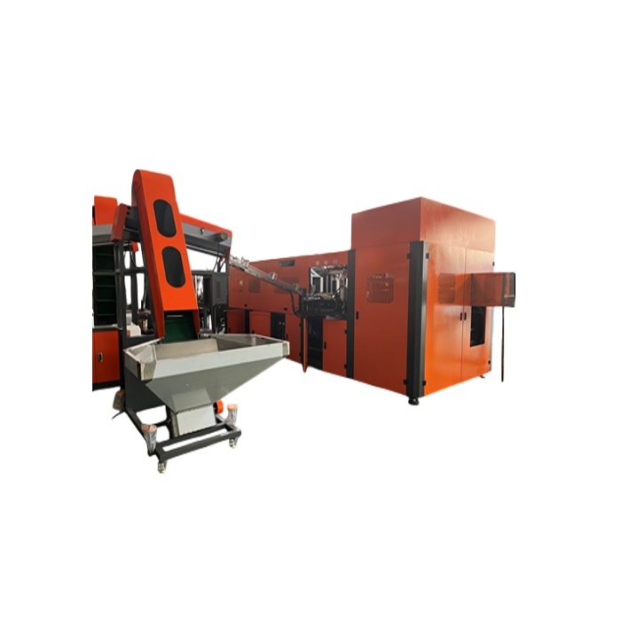

Автоматическая линия для производства ПЭТ бутылок YD-5L-2S
Обновлено 24.04.2025 984631
  • Модель: YD-5L-2S
  • Параметры тары:
  • Производительность: 1300 – 1500 шт/ч
  • Материал изделий: РЕТ
  • Объем тары: 7 л (2-х гнездная форма)
  • Максимальный диаметр тары: 220 мм
  • Максимальная высота тары: 400 мм
  • Параметры формы:
  • Максимальный размер ячейки: 800 х 670 мм
  • Максимальная толщина формы: 300 мм
  • Усилие смыкания: 480 кН
  • Ход раскрытия формы: 125 мм
  • Максимальная мощность нагрева: 50 кВт
  • Габаритные размеры основной машины: 4250 х 2000 х 2000 мм
  • Габаритные размеры загрузчика: 2100 х 1200 х 2600 мм
  • Вес основной машины: 4600 кг
  • Вес загрузчика: 300 кг
Винтовой компрессор высокого давления:
  • Модель: 09WМ
  • Расход воздуха: 3,2 м³/мин
  • Давление нагнетания: 3 МПа
  • Мощность двигателя: 18,5 х 2 кВт
  • Габаритные размеры: 2050 х 1600 х 1150 мм
  • Вес: 1250 кг
Компрессор низкого давления:
  • Модель : 09W-1.6/10
  • Расход воздуха : 2 м³/мин
  • Давление нагнетания: 1 МПа
  • Мощность двигателя: 15 кВт
  • Габаритные размеры: 1900 х 1000 х 1900 мм
  • Вес: 850 кг
Осушитель воздуха:
  • Модель: 3 – 3
  • Объем: 3 м³
  • Давление: 3,2 МПа
  • Температура: 2 ~ 10 °С
  • Габаритные размеры: 1200 х 700 х 1250 мм
  • Вес: 150 кг
Воздушный фильтр:
  • Объем: 3 м³
  • Давление : 3,2 МПа
  • Температура: 1 – 100 °С
  • Габаритные размеры: 30 х 30 х 60 мм
  • Вес: 20 кг
Ресивер высокого давления:
  • Модель: 343269
  • Максимальная температура: 150 °С
  • Объем: 1 м³
  • Давление: 3,2 МПа
  • Габаритные размеры: 850 х 850 х 2100 мм
  • Вес: 260 кг
Ресивер низкого давления:
  • Объем: 0,3 м³
  • Давление: 3,2 МПа
  • Максимальная температура: 100°
  • Габаритные размеры: 650 х 650 х 1500 мм
  • Вес: 160 кг
Водяной чиллер:
  • Модель: JСWС-5НР
  • Максимальный расход воды: 120 л/мин
  • Объем водяного бака: 55 л
  • Хладагент: R22
  • Мощность компрессора: 5 л.с.
  • Габаритные размеры: 960 х 950 х 1000 мм
  • Вес: 160 кг
