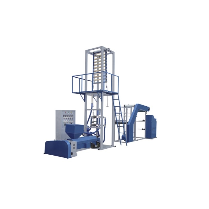

Экструдер для производства пленки с ZIP-LOCK замком ZL-V1
Обновлено 25.04.2025 984884
  • Модель: ZL-V1
  • Материал пленки: PE – LDPE
  • Ширина пленки: 50 – 750 мм
  • Производительность: 5 – 30 кг/ч
  • Толщина пленки: 0,03 – 0,1
  • Форма матрицы: Согласовывается индивидуально
  • Диаметр шнека: 65 мм
  • Отношение длины шнека к диаметру: 30:1
  • Мощность основного двигателя: 15 кВт
  • Мощность вспомогательного двигателя: 2,2 кВт
  • Модность нагрева: 15 кВт
  • Мощность вентиляторов охлаждения: 1,1 кВт
  • Ширина вала намотки: 800 мм
  • Питание: 380 / 50  В / Гц
  • Габаритные размеры, мм 6 000 х 1 600 х 4 500 мм
  • Вес: 2 000 кг
