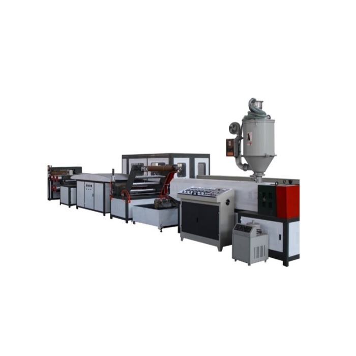

Линия для производства полипропиленового шпагата SW-65
Обновлено 26.04.2025 984893
  • Модель: SW-65
  • Используемое сырье: Полипропилен (PP)
  • Производительность линии: 40 - 70 кг/час
  • Общая мощность линии:  ~ 60 кВт
  • Потребляемая мощность: 20 – 30 кВт/час
  • Питание: 380 В / 50 Гц / 3 Фазы
  • Вес: 3 500 кг
  • Занимаемая площадь: 18 000 х 2 000 х 2 000 мм
Экструзионная установка:
  • Диаметр шнека: 65 мм
  • Отношение длины к диаметру: 28:1
  • Материал шнека: 38CrMoAlA
  • Твердость шнека:  740
  • Глубина закалки шнека: 0,6 - 0,8 мм
  • Скорость двигателя: 0 ~ 70 об/мин
  • Мощность нагрева: 10 кВт
  • Эффективная ширина фильеры: 600 мм
  • Диаметр фильтры: 190 мм
  • Емкость загрузочного бункера: 50 кг
  • Способ загрузки сырья: Вакуумный загрузчик
Ёмкость для охлаждения пленки:
  • Материал ёмкости: Нержавеющая сталь
  • Материал валов: Алюминий
  • Габаритные размеры: 1 000 х 650 х 400 мм
Установка первичной протяжки и роспуска:
  • Диаметр вытяжных валов: 140 мм
  • Материал вытяжных волов: Сталь марки 45 с хромированной поверхностью покрытой из-носостойкой резиной
  • Управление вытяжными валами: Пневматическое
  • Регулировка скорости: Через частотный преобразователь
  • Мощность вытяжного двигателя: 1,5 кВт
Нагревательная установка:
  • Метод нагрева: Инфракрасный нагрев
  • Мощность нагрева: 12 кВт
  • Количество зон контроля температуры: 3 ед
  • Регулировка температуры: Автоматическая, в каждой зоне, с защитой от перегрузки и короткого замыкания
  • Габаритные размеры узла: 3 000 х 750 мм
Установка для фибриллирования:
  • Длинна игольчатого вала: 650 мм
  • Шаг игл: 6 игл/см\
  • Мощность двигателя: 2,2 кВт
Установка вторичной протяжки:
  • Количество вытяжных валов: 5 шт
  • Диаметр вытяжных валов: 270 мм
  • Длина вытяжных валов: 650 мм
  • Количество прижимных валов: 1 шт
  • Управление прижимным валом: Пневматическое
  • Мощность двигателя: 4 кВт
Установка намотки:
  • Количество шпинделей: 18 шт
  • Максимальный диаметр намотки: 220 мм
  • Максимальная ширина намотки: 350 мм
  • Крутящий момент намоточного двигателя: 2,5 Nm
  • Количество комплектных шпуль: 100 шт
Характеристики установки для скручивания:
  • Способ формования: Вращением цилиндрической головки
  • Количество головок: 1 шт
  • Диаметр производимого шпагата: 1 - 4 мм
  • Производительность одной установки: 8 – 16 кг/час
  • Скорость вращения шпинделя: 1200 об/мин
  • Габариты готового продукта: 200 х 250 мм
  • Напряжение: 380 В/50 Гц
  • Габаритные размеры установки: 1 750 х 1 150 х 1 200 мм
  • Вес: 370 кг
Характеристики упаковочной установки:
  • Скорость вращения ленты: 0 - 10 м/мин (регулируется)
  • Максимальный вес упаковываемого изделия: 5 кг
  • Мощность: 7 кВт
  • Габаритные размеры установки: 800 х 400 х 350 мм
  • Вес: 80 кг
