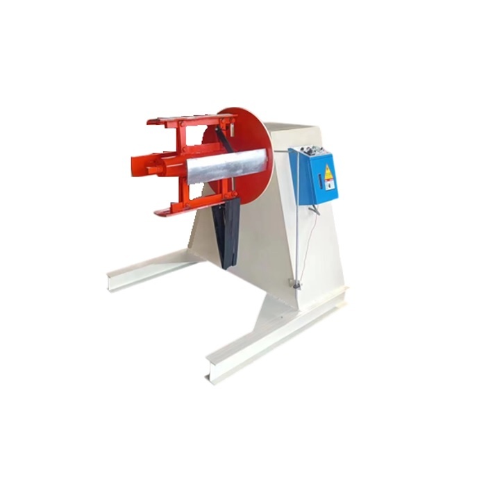

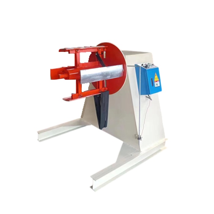

Электрический разматыватель рулонной стали 5Т-1250
Обновлено 27.04.2025 984967
  • Номинальная мощность разматывателя: 3,2 кВт
  • Ширина загружаемого материала: До 200 мм
  • Внутренний диаметр загружаемого рулона: 250 – 725 мм
  • Внешний диаметр загружаемого рулона: До 1 600 мм
  • Кол-во разжимных губок шпинделя: 4 шт.
  • Максимальная частота оборотов шпинделя: 32 об/мин
  • Максимальная частота оборотов при разжиме: 5 об/мин
  • Грузоподъемность: 1 000 кг
  • Питание: 380 В / 50 – 60 Гц
  • Габариты: 1 100 х 1 200 х 1 300 мм
  • Вес: 350 кг
