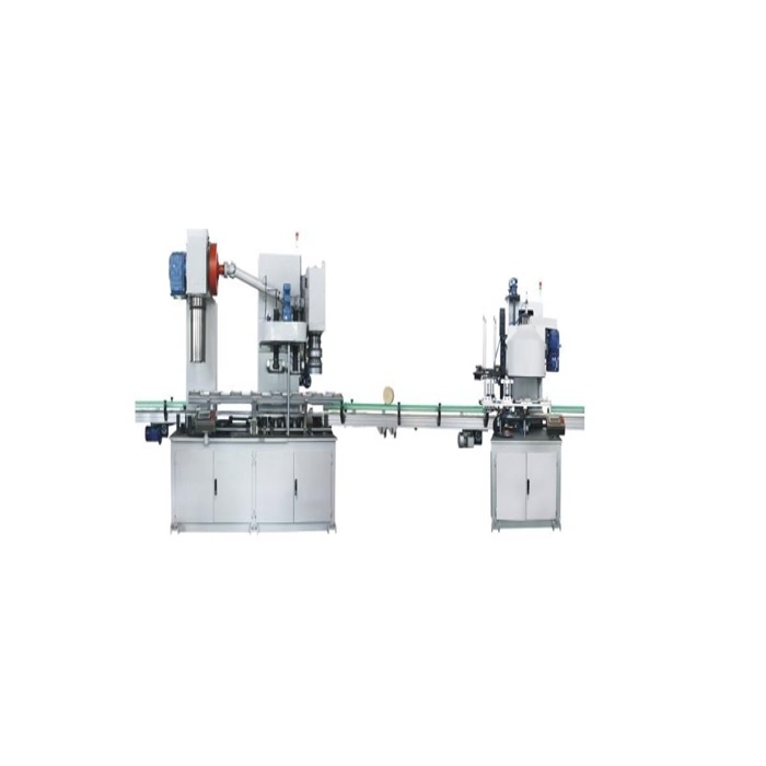

Автоматическая линия для производства ведер LIV - 11.5
Обновлено 27.04.2025 984975
Секция резки:
  • Толщина обрабатываемой стали: 0,15 – 0,5 мм
  • Диапазон обрабатываемой ширины листа: 480 – 1 050 мм
  • Скорость подачи приемного устройства: 0 – 45 шт/мин
  • Производительность: 0 – 59 м / мин
  • Мощность двигателя: 6,95 кВт
  • Габаритные размеры: 5 830 х 1 750 х 1 750 мм
  • Вес: 5 000 кг
Секция для сварки швов:
  • Производительность: 20 – 40 шт/мин
  • Производимый диаметр заготовки: 220 – 290 мм
  • Производимая высота заготовки: 250 – 400 мм
  • Толщина обрабатываемой стали: 0,28 – 0,42 мм
  • Диаметр медной проволоки: 1,5 – 1,7 мм
  • Ширина нахлеста: 0,8 – 1,0 мм
  • Электропитание: 380 В / 50 Гц
  • Мощность сварочного источника: 46 кВА
  • Габаритные размеры: 2 000 х 1 800 х 1 600 мм
  • Вес: 1 850 кг
Машина для лакировки:
  • Диаметр заготовки: 52 – 290 мм
  • Высота заготовки: 52 – 400 мм
  • Параметры электропитания: 380 В, 50 Гц
  • Мощность: 1 кВА
  • Габаритные размеры: 2 300 х 700 х 1 300 мм
  • Вес: 220 кг
Печь с высокочастотной индукцией:
  • Метод сушки: Высокочастотная индукционная сушка
  • Габаритные размеры: 6 500 х 700 х 1 700 мм
  • Вес: 650 кг
Автоматическая машина для формирования:
  • Производительность: 25 – 30 шт/мин
  • Применение: Коническая формовка, закатка, отбортовка, гофрирование и закатывание
  • Диаметр: 220 – 290 мм
  • Высота: 200 – 400 мм
  • Мощность двигателя: 40 кВт
  • Габаритные размеры: 17 500 х 1 500 2 800 мм
  • Вес: 3 000 кг
Автоматическая комбинированная машина:
  • Производительность: 25 – 32 шт/мин
  • Способ применения: Для сварки ушек, установки ручек
  • Высота банки: 220 – 400 мм
  • Мощность: 30 кВт
  • Габаритные размеры: 3 900 х 2 900 х 2 400 мм
  • Вес: 3 100 кг
