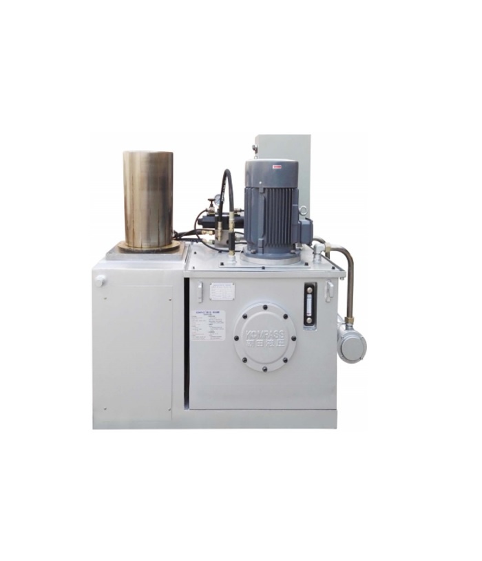

Гидравлическая расширительная машина:
  • Модель: GT-3TA20
  • Производительность: 15 шт / мин
  • Применимый диаметр ведра: 220 – 290 мм
  • Применимая высота ведра: 200 – 400 мм
  • Мощность: 7,5 кВт
  • Габаритные размеры: 1 300 х 780 х 1 150 мм
  • Вес: 900 кг
