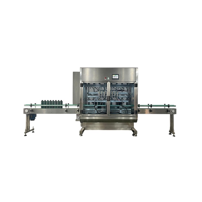

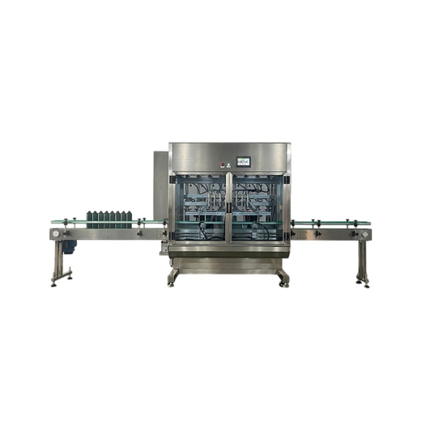

Линия для производства шампуня 1000L/H
Обновлено 28.04.2025 985025
Оборудование для очистки воды
  • Производительность: 1 000 л/ч
  • Степень обессоливания: 96 – 99 %
  • Степень восстановления: 55 – 65 %
  • Проводимость чистой воды: ≤10 мкг/см
  • Электропитание: 380 В, 50 Гц, 3 фазы
  • Подкачивающий насос: 0,75 кВт
  • Насос высокого давления: 1,5 кВт
  • Габаритные размеры: 2 100 х 750 х 1 950 мм
  • Вес: 380 кг
Смесительный бак
  • Общий объем: 1 250 л
  • Полезный объем: 1 000 л
  • Материал:
  • Внутренний слой: Нержавеющая сталь SUS316L / 5 мм
  • Средний слой: Нержавеющая сталь US304 / 4 мм
  • Внешний слой: Нержавеющая сталь US304 / 2 мм
  • Мощность двигателя мешалки: 4 кВт
  • Мощность двигателя гомогенизатора: 11 кВт
  • Габаритные размеры: 2 750 x 2 400 x 2 950 мм
  • Вес: 980 кг
Парогенератор
  • Модель: LDR0.07-0.7
  • Производительность: 70 кг/ч
  • Температура пара: 170 °С
  • Максимальное давление пара: 0,7 МПа
  • Мощность: 48 кВт
  • Габаритные размеры: 850 х 550 x 1 450 мм
  • Вес: 85 кг
