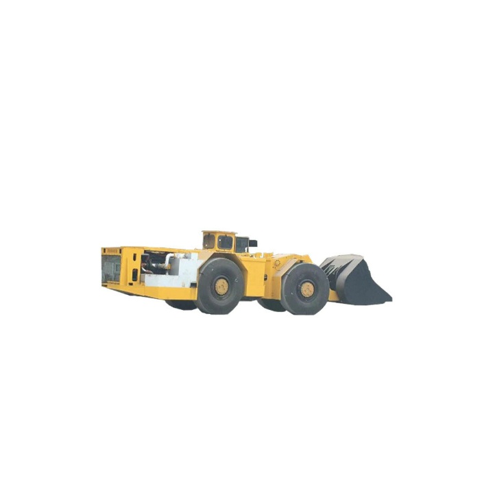

Машина погрузочно-доставочная HCY-4
Обновлено 28.04.2025 985058
  • Модель: HCY-4
  • Максимальная высота подъема: 5060 ± 50 мм
  • Максимальная высота разгрузки: 2100 мм
  • Расстояние разгрузки: 1046 + 50 мм
  • Угол разгрузки: 46° ± 2°
  • Колесная база: 3302 ± 15мм
  • Колесная база: 1658 ± 15мм
  • Минимальный дорожный просвет: ≥349 мм
  • Угол съезда: 12°
Скорость
  • 1-я передача вперед/назад: 0 – 5, 2 км/ч
  • 2-я передача вперед/назад: 0 – 10, 1 км/ч
  • 3-я передача вперед/назад: 0 – 17, 2 км/ч
  • 4-я передача вперед/назад: 0 – 28, 9 км/ч
  • Преодолеваемый подъем:
  • 24, 7%, 1-я передача 3, 6 км/ч
  • 42, 6%, 1-я передача 2, 5 км/ч
Силовая передача
  • Производитель: DANA Corporation
  • Модель: R36425
  • Тип: полная мощность, механическое переключение передач
  • Количество передач: 4 вперед, 4 назад
Ведущий мост
  • Модель: 19D2748
  • Тип: жесткий с самоблокирующимся дифференциалом скольжения (NO-SPIN)
Тормозная система
  • Тип: пружинный тормоз, гидравлический растормаживающий, рабочий тормоз, стояночный тормоз и тугой
Габаритные размеры
  • Общая длина: 9916 +100 мм (ковш в горизонтальном положении)
  • 9420 ±100мм (конец ковша плоский)
  • Ширина: 2240 ±50мм
  • Габаритная высота: 2412+50 мм (включая крышу кабины)
  • Объем ковша (штабелирование по SAE): 5 м³
  • Вес всей машины: 25000 кг
Двигатель
  • Производитель: Deutz, Германия
  • Модель: BF6M1013FC
  • Тип: двухступенчатый дизельный двигатель внутреннего сгорания с водяным охлаждением
  • Номинальная мощность: 200 кВт
  • Скорость: 2300 об/мин
  • Максимальный крутящий момент: 1050 Нм, 1400 об/мин
Гидравлический преобразователь крутящего момента
  • Модель: C5502
  • Тип: одноступенчатая трехэлементная с гидронасосным приводом
  • Максимальное тяговое усилие: 290 кН
  • Взрывное усилие отвала ковша: 180 кН (SAE)
Электрическая система
  • Рабочее напряжение: 24 В
  • Генератор: 28 В / 70 А
  • Батарея: 12 В х 2, 180 Ач
Масляный цилиндр
  • Внутренний диаметр цилиндра / диаметр поршневого штока х ход: Φ110 / 55 х 340 мм
  • Внутренний диаметр цилиндра/диаметр поршневого штока х ход: Φ160/90 х 800 мм
  • Один самосвальный цилиндр, внутренний диаметр цилиндра/диаметр активного холодного штока х ход: Φ250/110 х 380 мм
Топливный бак
  • Объем топливного бака: 240 л
  • Объем гидравлического бака: 450 л
Кабина
  • Горизонтально расположенная кабина водителя широкая и удобная, приборы понятны с первого взгляда, работа и управление просты и точны, обзор широкий, а безопасность водителя надежна
Рулевое управление
  • Угол поворота: ±40°
  • Минимальный радиус поворота:
  • внутри 3400 ±150 мм
  • снаружи 6285±150мм
